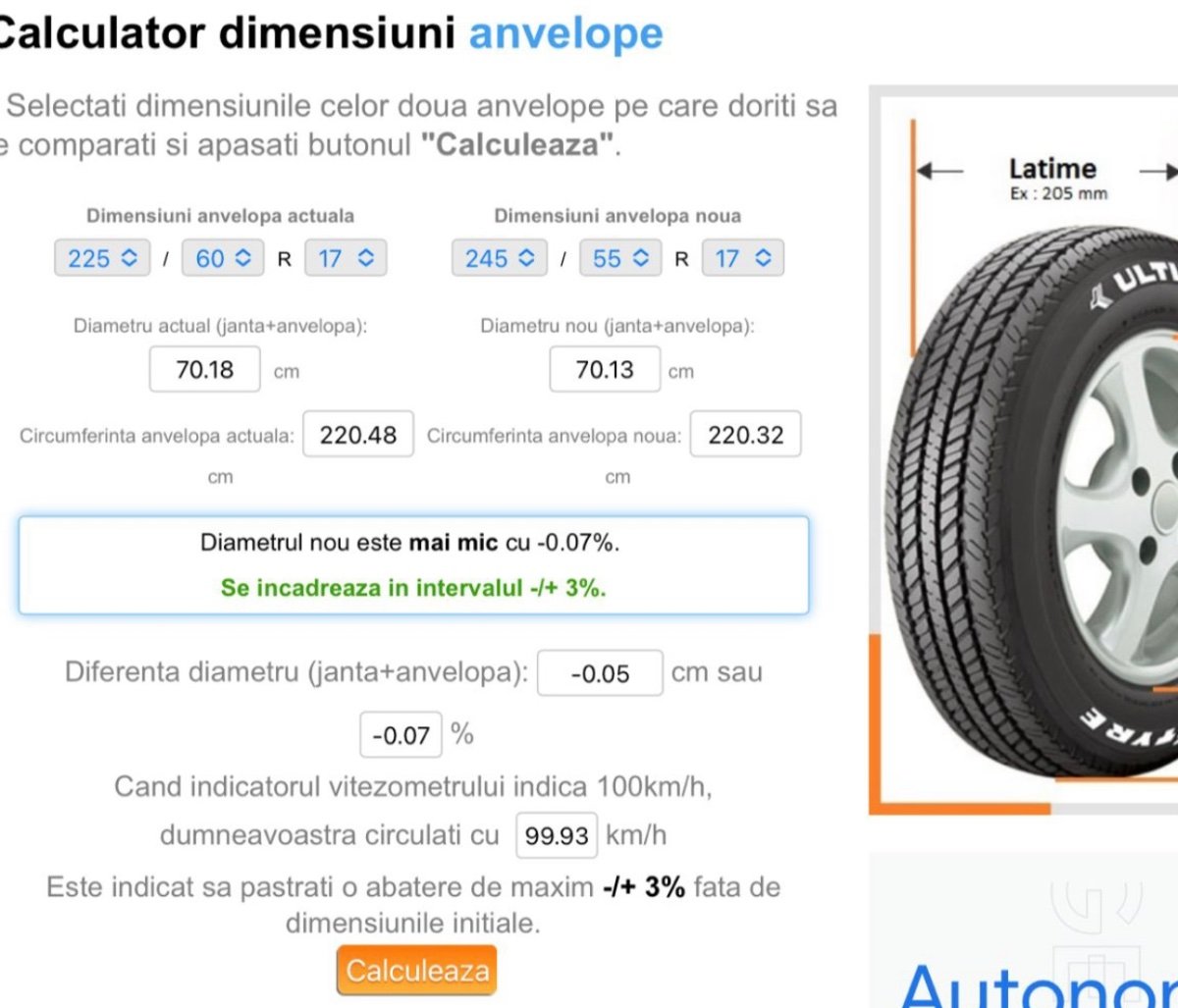

In cartea masinii am la anvelope optionale si urmatoarele dimensiuni 245/55 R17. Pot pune dimensiunea asta pe jantele actuale( 7,5J)? Am verificat online si pare ca as putea. Atasez poza. Doresc dimensiunea asta intrucat asa am gasit Goodyear Eagle F1 Asymmetric 5 106H XL, singurele care mi-au atras atentia, insa nu sunt runflat.
