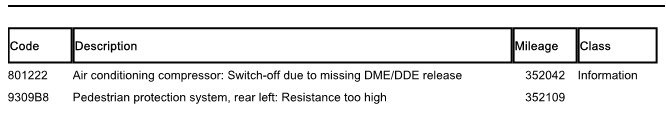

Salutare, cei care ati mai avut probleme cu pedestrian system de la gropi, denivelari, etc.
Cum ati rezolvat urmatoarea eroare? Nu vreau sa anulez pedestrian system .
Or trebui refacute mufele ? Rezolvarea mea cand apare, stanga spate/dreapta spate, scot mufa, o bag iar, sterg eroarea si se stinge. .
Dar ma intreb daca refac mufele, or mai fi asa de sensibile?
