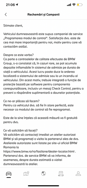

Salut colegi, de cateva zile masina a inceput sa consume antigel cam 400ml la 3 zile iar de 2 zile mai ales la rece se aude un tacanit la motor( atasez si link youtube cu sunetul) ! Am facut o programare la bmw pentru saptamana viitoare din cate am inteles au probleme la racitorul egr dar eu am recall doar pe update de soft , voi ati mai intampinat probleme similare ?

Am o rechemare dar nu pe admisie ,doar pe un update de soft legat de egr
Asta e ultima rechemare, anul trecut parca a fost rechemarea pentru galerie pe seria G
