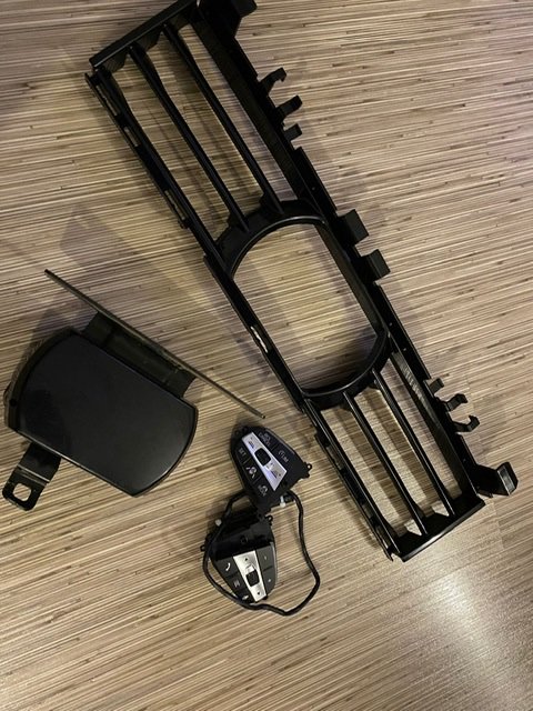

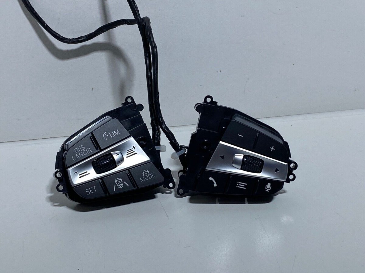

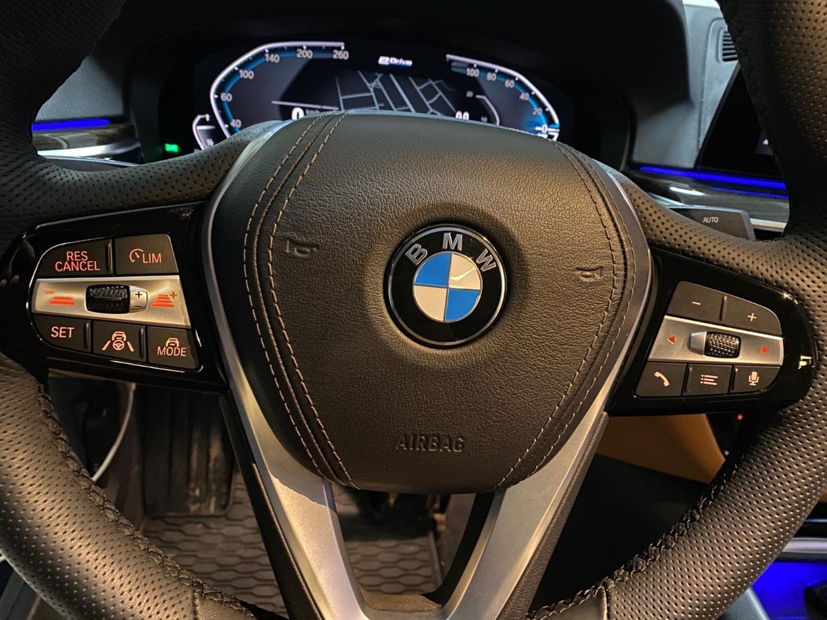

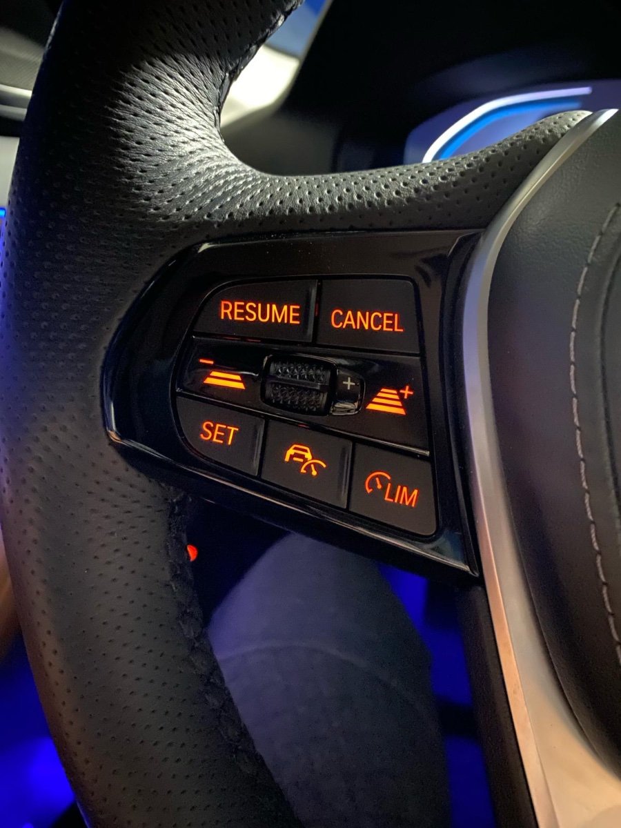

intr un final am reusit sa fac acest retrofit dar am constatat ca comenzile din poza nu functioneaza cu 5DF. cu comenzile vechi functioneaza ACC( doar ca nu pot selecta distanta). stie cineva daca exista vreo codare ca sa pot folosii comenzile din poza (sa nu mai fiu nevoit sa cumpar modelul cu ACC simplu)?

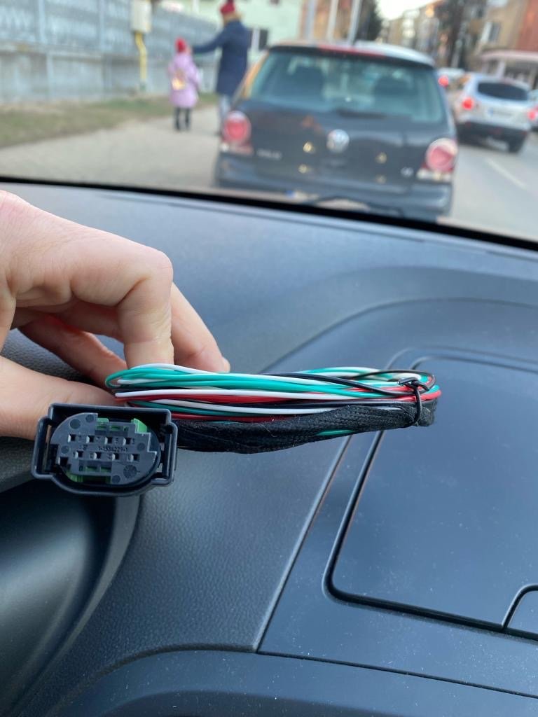

radar capac si suport - 1800 de lei
cablaj din china - 35 eur
comenzi volan - 100 de eur - ebay
+ codare simpla cu ESYS
asta pentru ACC simplu.
pt ACC plus cu traffic jam e mult mai complicat.

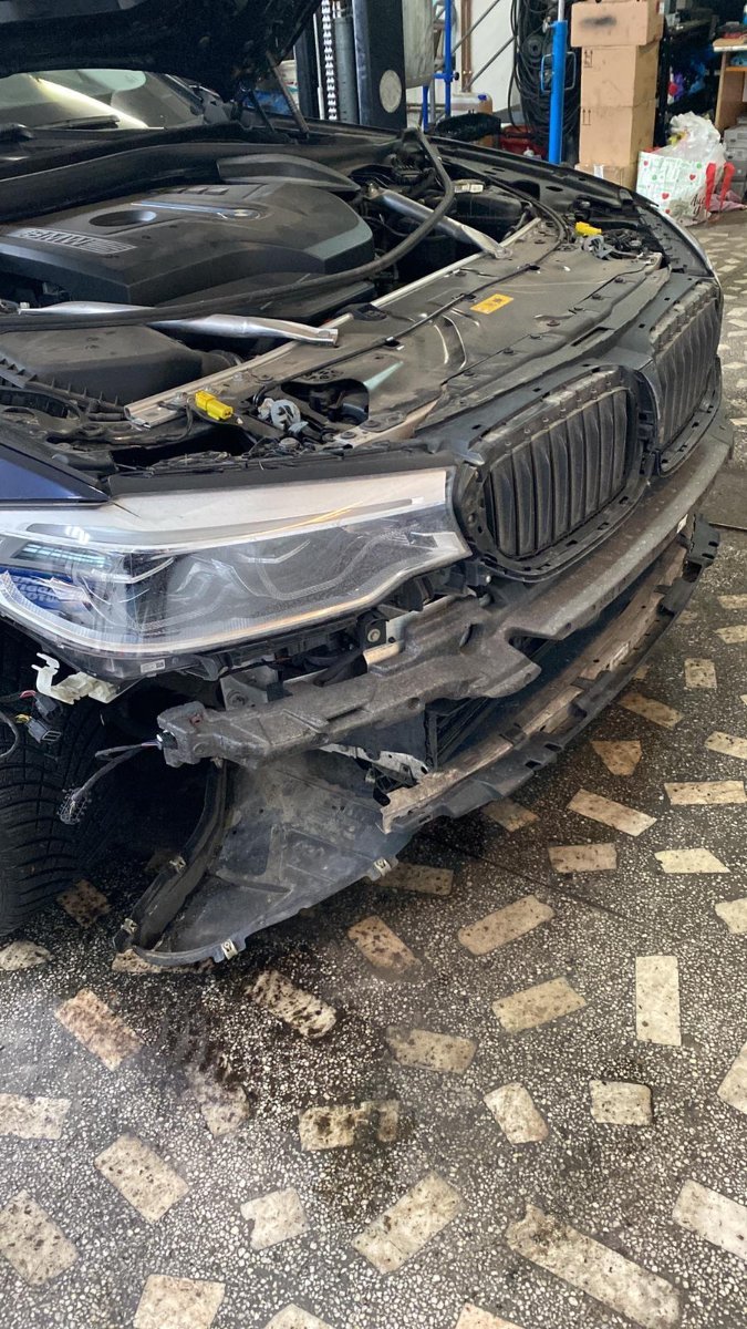

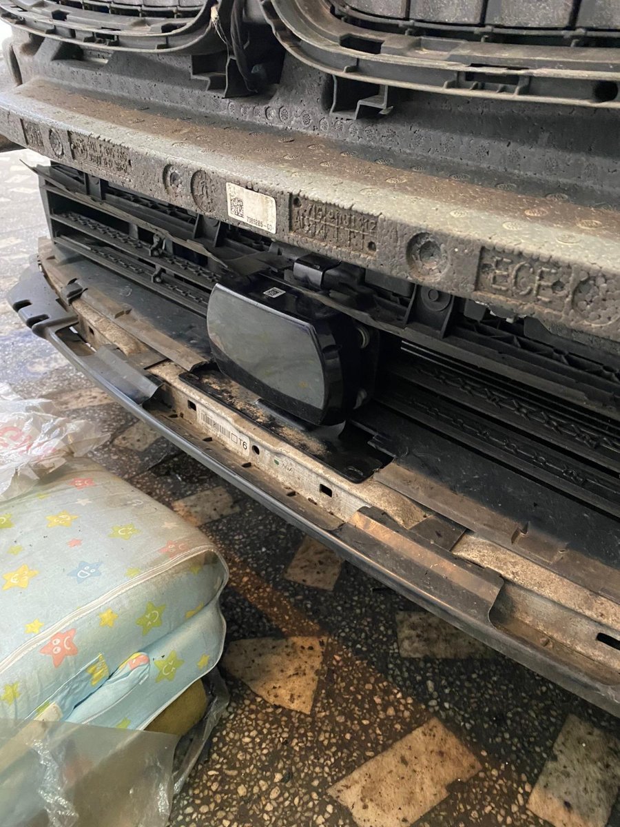

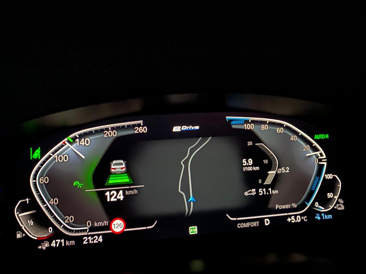

adaug si cateva poze
mentionez ca functioneaza perfect fara calibrare

ca si componente gasesti radar+masca pe olx (eu am dat 400 de eur), cablaj din china de pe ebay (35 eur) - trebuie prelungit daca masina e hibrid, comenzi volan e imposibil de gasit second daca masina e cu ID7 si non facelift (le am luat noi cu aprox 270 eur). codarea e f simpla.

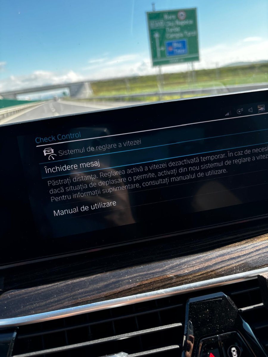

eu de fiecare data cand claxonez primesc eroare si imi decupleaza pilotul automat - deocamdata am renuntat sa imi mai bat capul si nu mai claxonez momentan
