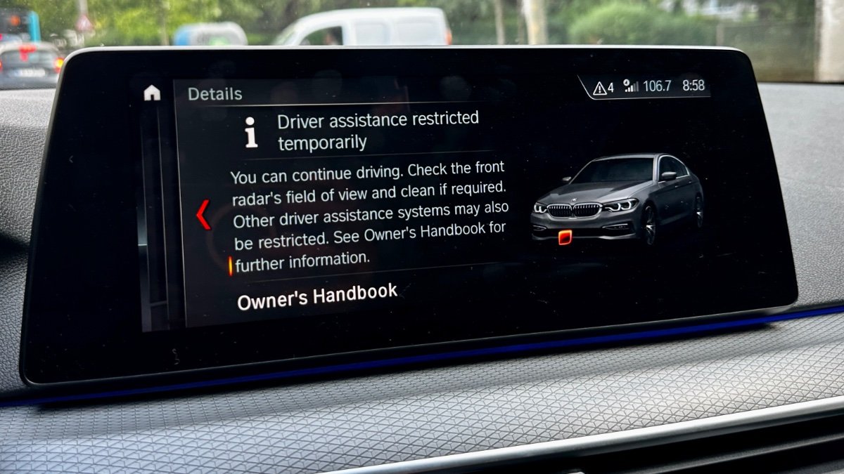

Problema e alta, la cateva zile dupa ce am luat masina, mi-a aparut eroarea “Driving Assistance restricted temporarily”, si face referire la radarul din partea de jos a barii. Am crezut ca e din cauza murdariei. L-am sters, a disparut eroarea, insa in ultimele 3 zile este permanenta, deci clar e ceva in neregula cu acel senzor/radar.
Am dat jos si suportul de numar, crezand ca il obstructioneaza cumva, dar fara rezultat.
Deci ori a fost remontat gresit atunci cand a fost schimbata bara, ori a fost stricat, ori e o problema de calibrare/soft ceva.
Am revenit catre Cobalcescu si o sa merg joi sa vada care e problema. La o simpla cautare pe net, am aflat ca acel senzor costa vreo 4000eur :)). Deci e interesant ce se va intampla in urmatoarele zile. Eu am de gand sa fac si plangere catre BMW si ANPC, si asigurator daca nu rezolva problema

Aceeași problema a avut-o un prieten cu un F15 după demontare/remontare bara. In cazul lui, ii montaseră radarul că să prindă bulgarii, orientat în bălării. A trebuit montat corect și calibrat și acum e ok. A fost la Bavaria tot show-ul asta, nu la Cobalcescu.

Salut, senzorul de ACC uneori se decalibreaza si trebuie pus pe stand ADAS la reprezentanta si se recalibreaza. Am patit asta la F15 dupa o usoara deplasare. Inainte sa faci plangere la ANPC, mergi cu ea la BMW si vezi daca se rezolva. Pe mine m-a costat 800 ron acum 1 an daca-mi aduc bine aminte. Spor la reparatii si anunta-te cum ai rezolvat 🙂
Merci, inainte sa fac orice fel de plangere, o merg maine la ei.
Am discutat cu seful de service si mi-a promis ca se rezolva. Au incasat 55.000 lei de la Allianz pentru dosarul cu pricina, asteptarea era ca totul sa fie totul ok si sa nu mai fie nevoie sa fac drumuri suplimentare catre ei. Eu unul nu sunt dispus sa le platesc nimic in plus pentru a-l recalibra, sincer.

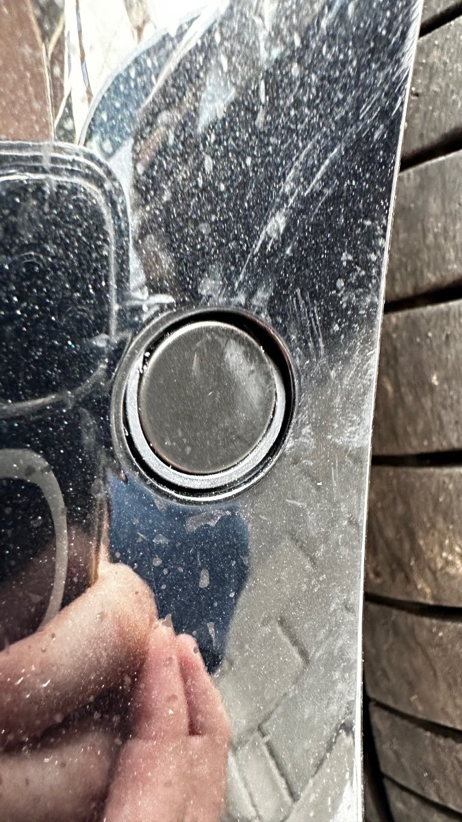

Cu siguranta au zi ca merge si asa. Am omis sa spun, dar imi pusesera gresit si un senzor de parcare - era bagat inauntru in bara. Am observat asta dupa ce am ajuns cu masina acasa in parcare, si a trebuit sa merg inapoi sa-l rezolve. A durat 10min.

Revin, astazi am mers la Cobalcescu, unde am facut in test de drum cu un tehnician/inginer. Omul foarte politicos si comunicativ, mi-a zis ca vor verifica senzorul si il vor recalibra astazi.
Problema e alta, la testul de drum, a mai depistat si un rulment de la roata care ar fi pe duca. Cel mai probabil ca urmare a loviturii in roata.
Asadar am lasat masina acolo pentru reconstatare si redeschiderea dosarului pentru a schimba si rulmentul.
