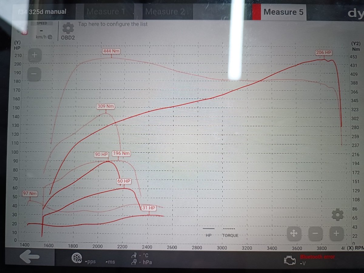

Am fost azi de dimineata, tin sa precizez ca dyno ul a fost facut tot la roata pe drum si de data asta nu a mai avut probleme de cuplu doar ca lui ii e putin frica ca injectoarele sa nu bage motorina in baie, saptamana viitoare ma duc iar ca isi calibreaza standul de dyno si vom incerca mai mult acum avand si limitarea drumului si vitezei( oricum i s a parut ciudat ca atunci am avut taierea de cuplu fara vreun mesaj pe navigatie )
de data asta am atins 444nm si 206hp, m a intrebat daca am schimbat filtrul epurator vreodata ( acesta nu l am mai schimbat) si suspecteaza ca si ala ar putea sa ne cauzeze probleme
Concluzia e ca nu s a facut nici azi, oricum sunt perseverent 🙂

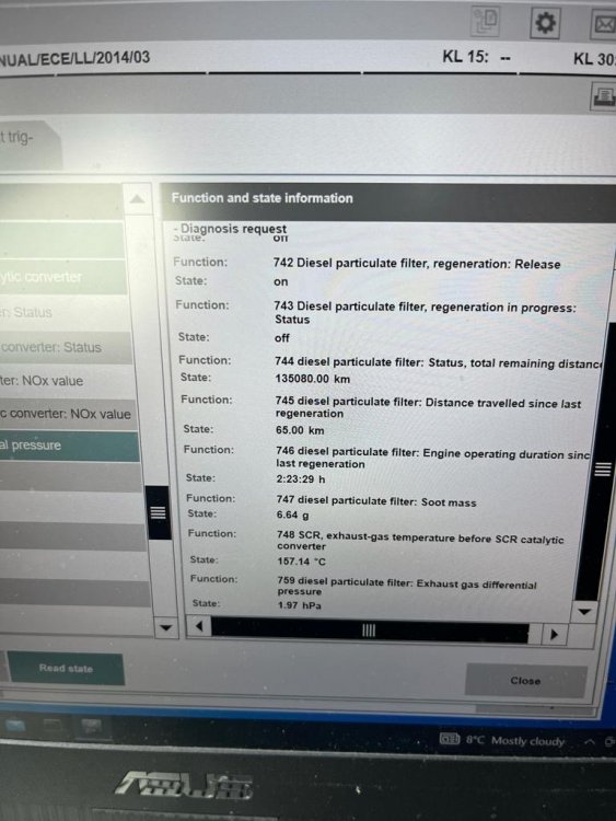

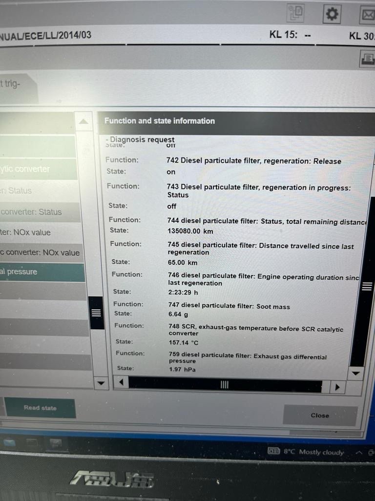

De asemenea mai am o intrebare, exhaust gas differential pressure este 2 la relantii, cu motorul oprit -4 si in sarcina urca , sunt corecte rezultatele e ok ? Am si poza mai jos cu valoarea cand ma intorsai cu masina de la dyno
DPF-ul e ft ok, nu iti mai face griji. Doar sa ai grija sa iesi mai des cu masina din oras sau sa mergi putin mai mult ca sa apuce sa isi faca regenerarile.
Dyno-ul acum arata ft bine, e in tolerante normale pt o masina cu 250k km, so be proud.

Pai acum e ok. Caderea de cuplu de dinainte era din cauza DPF-ului mult prea plin, care sugruma motorul. Gazele intampinau prea multa rezistenta si cum urca in ture, cum era mai sugrumat.

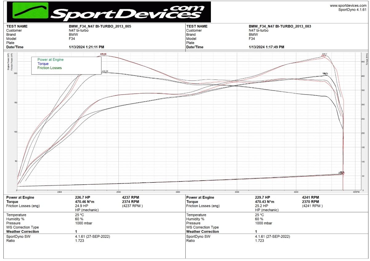

Am revenit cu update:
s au pastrat limitarile de presiune si temperatura astfel incat sa nu afectam turbo si compnonente so castigul este de la 410nm si 197hp la 229.7hp si 471nm
Eu unul sunt super miltumit, dyno ul acum a fost facut pe role si nu la roata astfel incat sa putem testa pe viteze mari.
cum suspectati si voi da dpf facea limitarea si am pastrat cum am zis mai sus inclusiv limp de la backpressure (limp ce nu il vede ista sau computer de bord dar se vede in caderea cuplului) eu unul sunt super multumit de cum se comporta masina, distractia a inceput la 10:30 si s a terminat la 14:00
E un rezultat super bun, felicitari! Cresterea de cuplu o sa o simti cel mai mult
Acum stii sa iesi mai des cu ea sa cureti DPF-ul ca altfel te limiteaza :))
