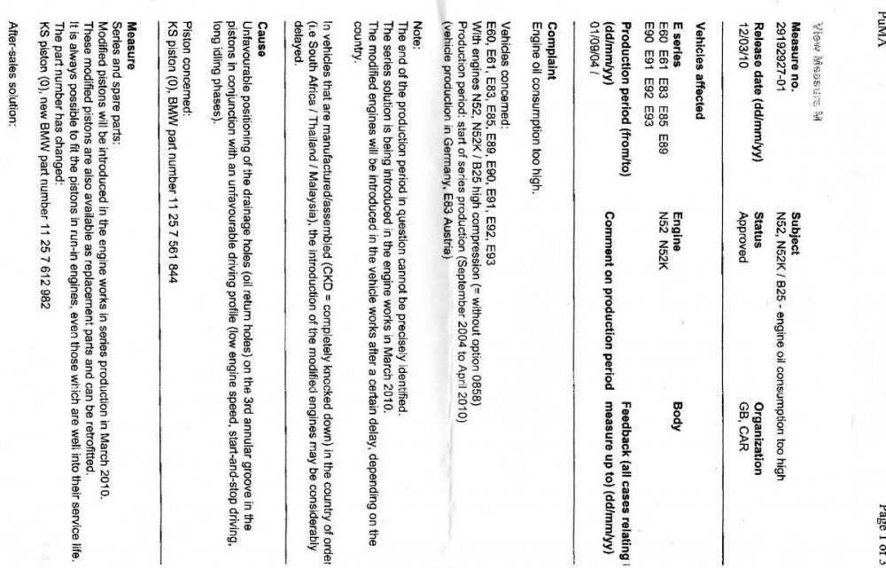

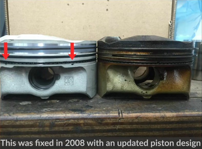

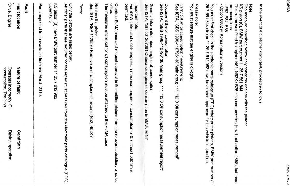

 Salutare, revin cu un update dupa multe zile de cautat pe forumuri din afara.. ma gandesc ca e util pentru cei care se afla in aceeasi pozitie.
In pozele de mai jos BMW a recunoscut problema, iar rezolvarea (zic ei.. inca nu pot sa cred 100% ca acele gauri de retur ale uleiului pot provoca consumuri atat de mari, ci mai degraba alegerea gresita a materialelor folosite) este schimbarea pistoanelor cu cele cu design ul nou. Daca incepeti o astfel de lucrare NU honuiti.. mai degraba incercati o "curatare superficiala" a cilindrelor (am vazut rezultate bune la cei care au folosit Sunnen An-30, dar am vazut si lucrari la care s-a folosit doar Scotch-Brite verde cu granulatie fina si oxid de aluminiu).
Inca nu am inceput lucrarea ca sa va spun experienta mea si rezultatele.. asa ca daca aveti alte idei/recomandari le astept.
