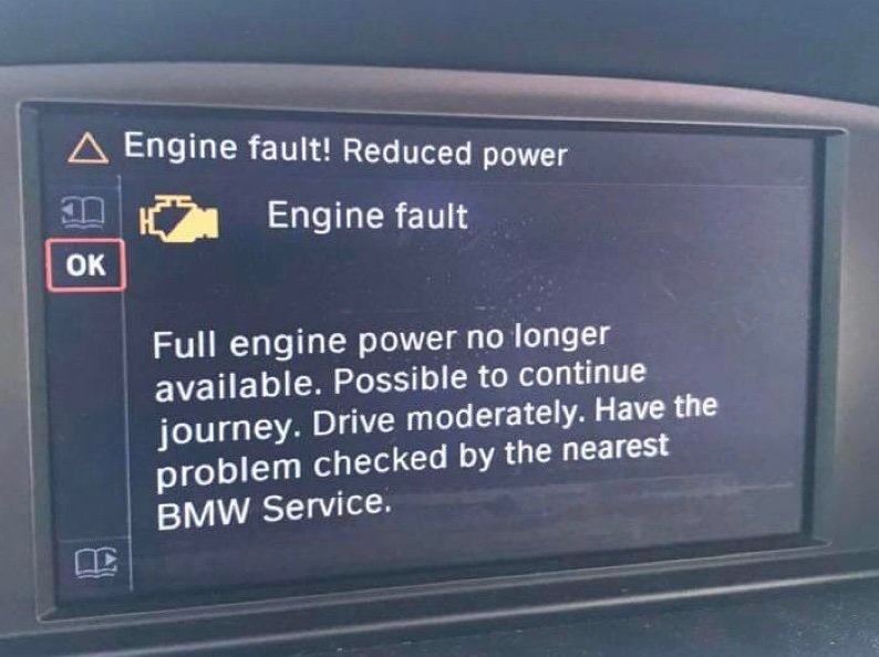

Dacă accelerez mașina peste 3500 rpm îmi dă check engine ( engine fault reduced power ) dar nu simt ca ar pierde din putere.

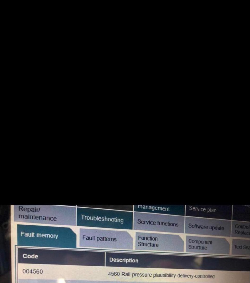

Pe tester dedicat spune ca am 004560 - Rail pressure plausibility quantitative control.
Precizez ca am schimbat toate injectoarele cu unele noi bosch și de atunci am eroarea asta. Și atunci îmi fluctua relantiul dar nu aveam eroare decât pe injectoare zero adaptation cylinder etc . Si la sfatul unor specialiști de la service BMW am schimbat injectoarele și filtrul de motorină. Problema tot persistă . Am pus și alta rampa cu senzori și tot primesc eroarea după 3500 rpm. Acum rămâne să schimb și Regulatorul de pe pompa de înalte să vedem. Dacă nu e Regulatorul mai rămâne pompa…
