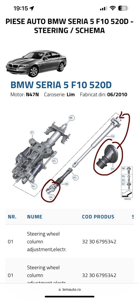

Te salut! Da, am rezolvat! Deja e o lună de când nu mai se aude acel zgomot.
Deschizi capota, dai jos scutul, în partea dreaptă, jos, undeva lângă baia de ulei (eventual învârți de volan să îți dai seama) iti las poză să vezi cum arată și unde trebuie lubrifiere. Îți recomand WD40
Edited by Liviu Filip

Eu doar am făcut ce am zis ceva mai sus și de atunci, niciun sunet enervat. Trebuie doar făcută lubrifiere pe piesele respective
