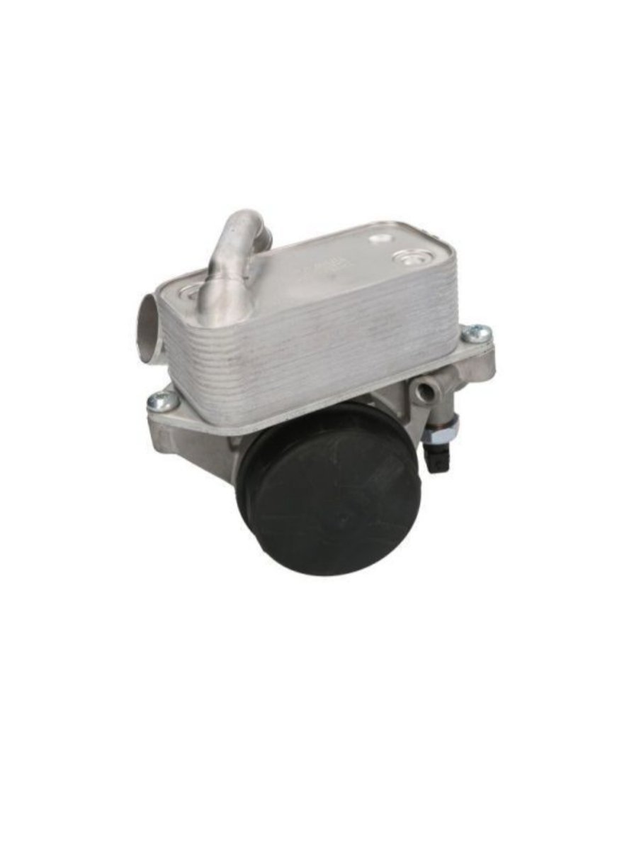

Salutare tuturor, vin și eu cu o problema, am achiziționat și eu de 2 luni un bmw e92 coupe și de ceva timp a apărut o problema și nu ii dau de cap, am fost și la mai multe service și nu a reușit nimeni sa ma ajute, postez aici poate a mai întâmpinat cineva această problema și ma poate ajuta cu un sfat, mașina în cauza funcționează bine dacă merg cu ea cu sistemul de climatizare oprit apare foarte greu acel șuierat la filtru de ulei, dar dacă folosesc sistemul de climatizare după 20, 30 de km începe acel șuierat oribil. Precizez ca acest șuierat se aude din filtrul de ulei, am zis ca poate acolo e problema am schimbat filtrul de ulei cu tot cu suport și acel radiator mic prins de el, am schimbat și uleiul și problema încă persista. Mulțumesc anticipat pentru eventualele răspunsuri

Da e benzinar 2.5, am schimbat 3 filtre pana acum și piesa completa cu locul unde bagi filtrul și încă tot asa face 🤦🏼‍♂️
Am schimbat piesa asta cu totul și filtru nou după ce am schimbat 3 filtre 😅🤦🏼‍♂️
