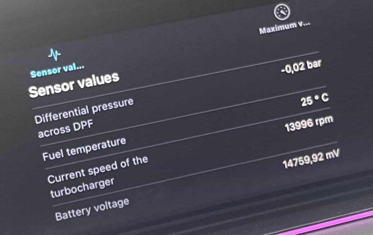

Am un e91 n47d20c, am observat ca isi face regenerari dese, aproximativ 100km si isi face regenerare. Am urmarit pe Bimmerlink senzorii de la dpf si la rece, senzorul de presiune diferentiala in dpf arata valoare de -0,02 bar.

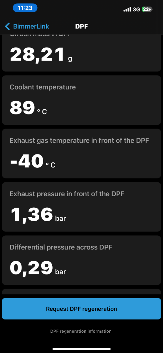

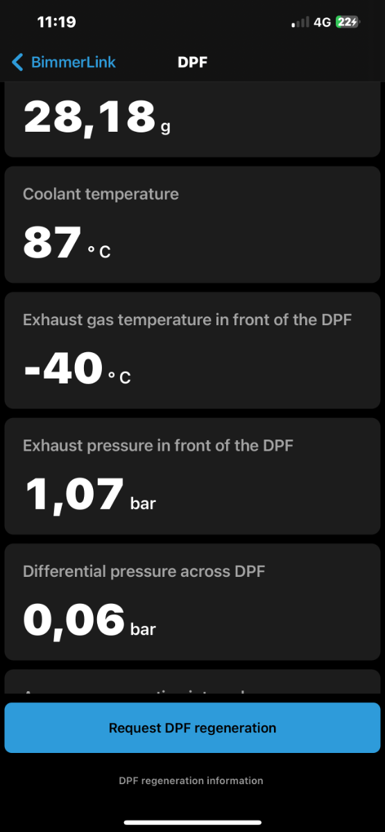

Am mai urmarit si valorile senzorului cand motorul este in temperatura optima de functionare si cand este in regenerare, acesta fiind de de 0,06 bar respectiv 0,29 bar.
Eu banuiesc ca acest senzor nu mai citeste parametrii corecti, poate daca a mai intampinat cineva problema aceasta si are o rezolvare ar fii de mare ajutor.
prima poza valorile in regenerare
a doua pana in regenerare
a treia despre ce vorbeam mai sus
IMG_0093.thumb.png.e75bf41cb163cca1016d4e89c21f0900.pngIMG_0092.thumb.png.3cae48e56637bc040d09238380ff24e4.pngIMG_0103-compressed.thumb.jpeg.aa6a9487fc0df060d3e971594256b061.jpeg

Exhaust gas temperatura n-are cum sa fie cu minus... si senzorul asta trebuie verificat.

La ce turatii ai acele valori ale backpressure? Cu motorul oprit cat este valoarea backpressure?
-0.02 bar nu este o valoare ok nici daca ai fi avut motor oprit atunci cand ai masurat.

turatiile au fost de 2500 unde era presiunea mai scazuta, respectiv a 2 a poza, iar in jur de 3500-4000 unde era presiunea marita, prima poza
