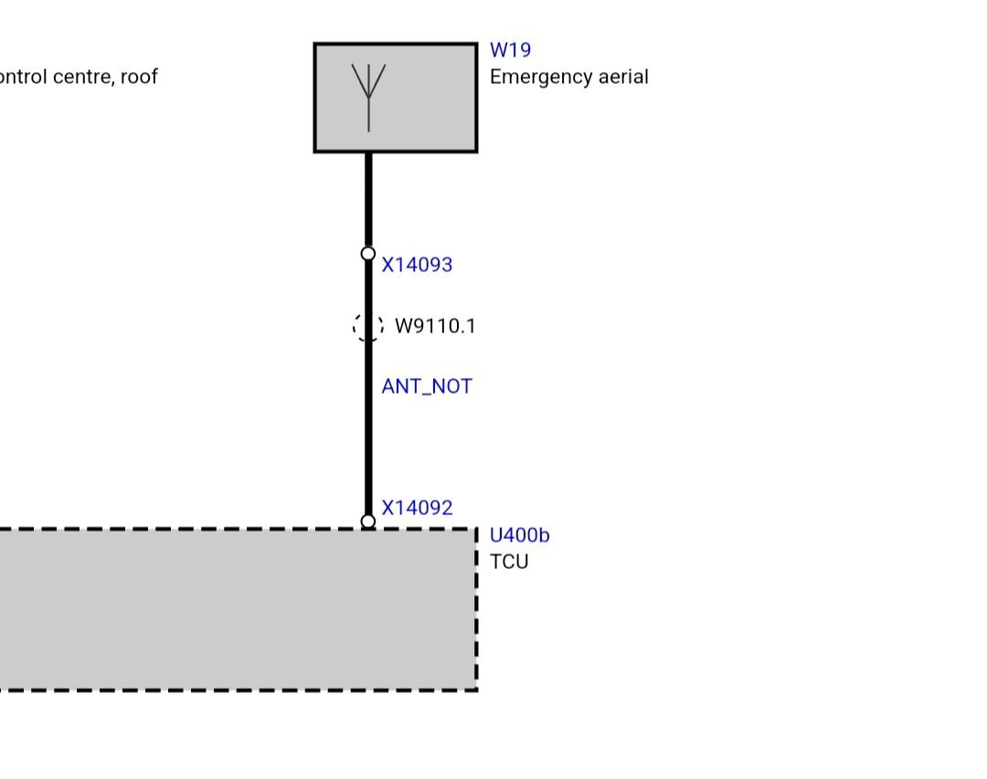

A37B TCU: Fault, Emergency GSM Aerial

Antena functioneaza, probabil o fi intrerupt vreun cablu de la SOS ca antena in rest functioneaza fara probleme. In cazul acesta o sa o folosesc cu problema la sos.
