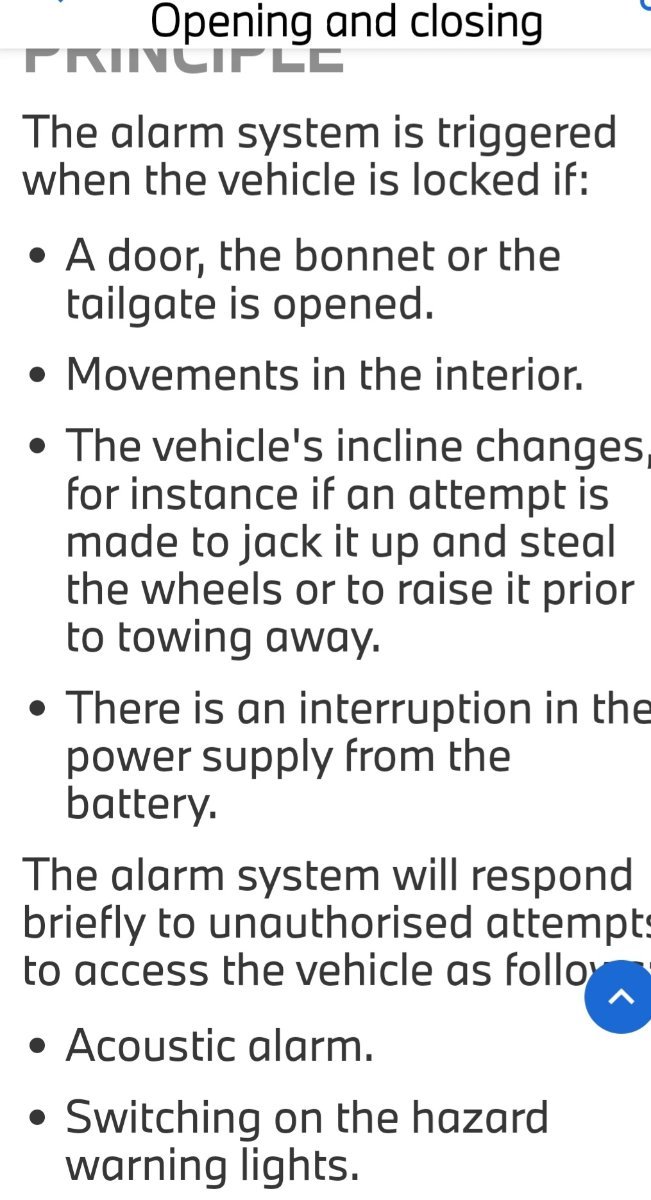

Cum functioneaza alarma din fabrica?
In afara de un led intermitent langa oglinda,un sunet cand blochez masina si un sunet mai tare cand blochez masina cu motorul pornit ,niciodata nu s-a intamplat nimic.... Este o alarma sau un imobilizator ?  Cum functioneaza,e clar ca nu are sensibilitate ca celelalte alarme,probabil doar daca cineva intra prin efractie porneste??
As dori o parere din partea celor care au g20 cu alarma,nicidecum de la cei care nu au dar stiu totul:))
Multumesc
am inteles,am vazut ca urla daca incui masina si motorul e pornit,da doua claxoane.
On 12/2/2024 at 11:29 PM, Viper05 said:
alarma nu face nici un sunet cu motorul oprit se aude doar sunetul încuietori. cu motorul pornit da doua claxoane, banuiesc ca sa iti aminteasca ca ai lasat motorul pornit
cat de sensibila e habar nu am
Asta am observat si eu. Mai jos spune un coleg de aici ca daca lasi un animal in interior si activezi alarma ea va suna.O sa incerc .
Am plecat eu cu cheia in buzunar pana in benzinarie sa platesc si cine era in interiorul masinii a incercat sa deschida usa si a inceput sa sune alarma in toata benzinaria. E bine de stiut ca functioneaza, stiam ca am functia, dar nu am testat-o personal. La masina maica-mii am avut talentul sa pornesc alarma foarte des, la g20 nu prea, probabil are sensibilitate diferita.
