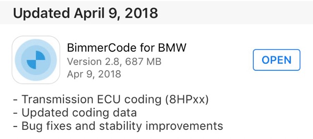

Pentru posesorii de F fi G va recomand cu drag Bimmercode App (134 RON in Apple Store).
Mai aveti nevoie doar de un VGate OBD Icar3, va recomand pe Wi-Fi (199 RON) daca aveti Apple. Daca vreti sa codati de pe Android e ok si pe Bluetooth.
Varianta Bluetooth nu functioneaza cu iPhone/IPad.
In 15 minute am reusit sa-mi codez:
  1. iDrive 6 lite de la iDrive 5.
  2. Comfort closing instant fara delay (adica inchiderea oglinzilor instant dupa apasarea butonului de inchidere din cheie)
  3. DRL tailgate always on (default pe F15 ziua nu se aprind)
  4. LED maner usi aprinse la marsarier
  5. Video in Motion
Extrem de usor si intuitiva aplicatia. V-o recomand cu drag. Mai sunt sute, daca nu alte mii de posibile codari in aplicatie.

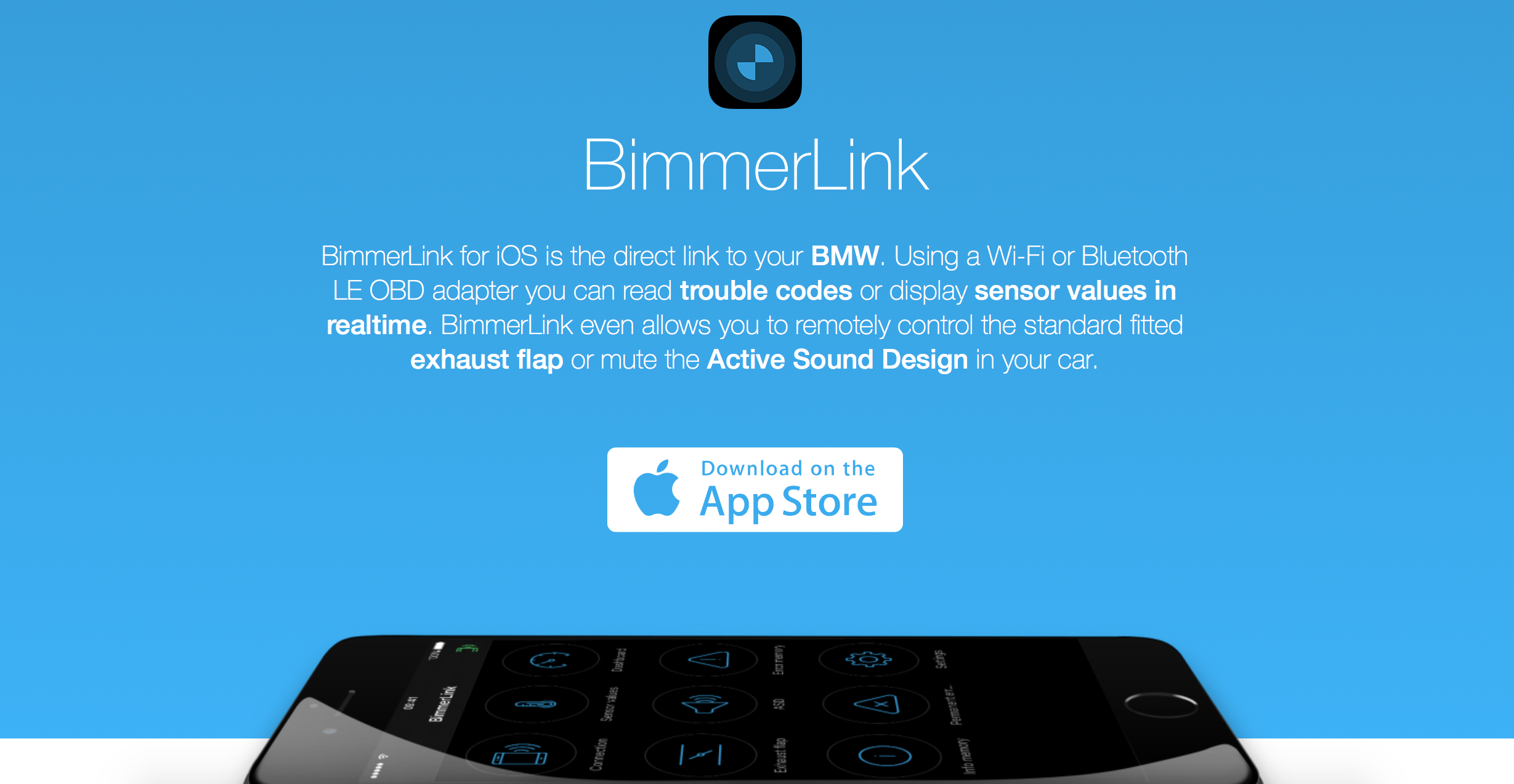

daca tot ai descoperit prietenia lui Stefan Gauch cu Apple, incearca si bimmerlink ... este creat tot de el :console:

Deci sa inteleg ca pentru a vedea/sterge erori luam aplicatia bimmerlink, iar pentru coding bimmercode?

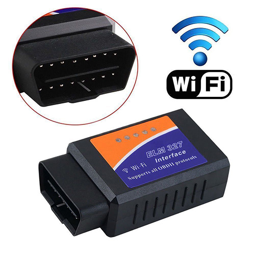

Neata! Am un adaptor Wifi obd II ca cel din poza. Nu l-am folosit inca pe bmw (f11) dar cu alte masini l-am folosit cu succes in trecut pt diagnoza/stergere erori.
Ar fi ok de folosit cu Bimmercode sau am nevoie de ceva mai destept ? :)
Multam anticipat de info.
Eu am ELM327 bluetooth si nu merge cu bimmercode. Suspectez ca nici cel WiFi nu o sa mearga. Poti sa incerci, aplicatia poate fi downloadata gratis pe Android, nu stiu pe Mar.
Daca se conecteaza cu aplicatia, il poti folosi
