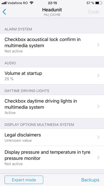

Ca update - am apucat in sfarsit sa testez ELM-ul Wifi pe care il am cu Bimmercode (versiunea free, nu am dat sa si faca codarea efectiva).
Pare ca se conecteaza ok, citeste modulele masinii etc (i-a luat vreo 20sec). Poze atasate cum arata dupa conectare.
Deci in principiu cred ca ar fi unda verde sa o cumpar, nu ? :D
