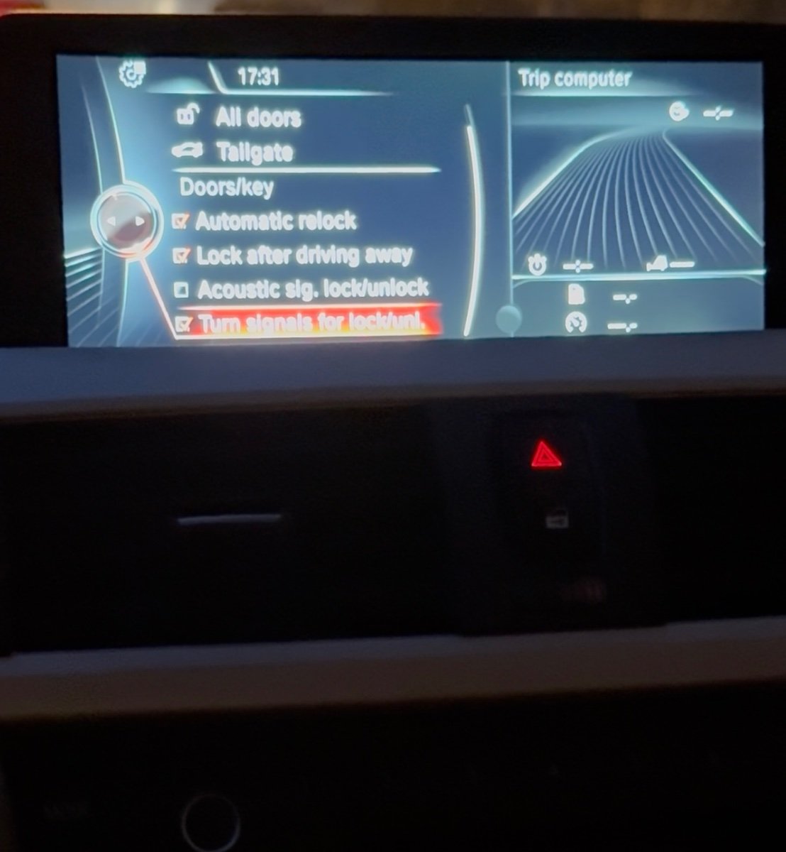

am incercat cu bimmercode mai multe codari printre care si “acoustic signal for lock/unlock”. inainte de codare nu mi aparea optiunea respectiva. acum o am ,dar nu o pot bifa. ma gandesc ca nu s a putut efectua pana la capat procesul de codare la aceasta optiune,avand niste probleme cu obd ul..
Traducerea din engleza in romana a mesajului din bimmercode ar fi semnal acustic la inchidere si deschidere. Asta inseamna ca masinii ii poate fi selectata optiunea de semnal sonor la zavorare/dezavorare usilor ca si cea de aprindere a luminilor (welcome lights..).
Nu cred ca are treaba cu activarea/dezactivarea alarmei, care este o functie de siguranta a masinii, adica antifurtul masinii. Iar asta nu cred ca o poate accesa bimmercode.. DAR eu nu le pot sti pe toate din bimmer..
Cauta o ISTA si fa diagnoza cu ea. Vezi ce module sunt pe acolo, active, neactive.. poate nu comunica..
Mai zic ca daca te bagi prea tare in codari si nu le stii efectul mai bine stai linistit..
Edited by bimmer90f30

cer scuze pentru calitatea slaba; este vorba despre aceasta optiune.

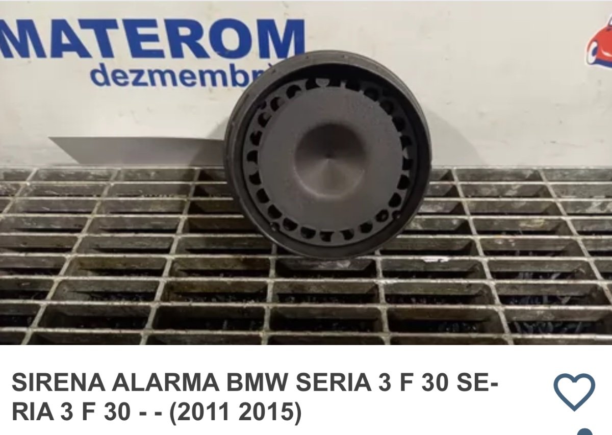

pe de alta parte, asta este sirena la care eu ma refer. din tot ce am citit,am inteles ca este nevoie de asa ceva echipat pe masina pentru a se auzi acel dublu “beep” la deblocare masinii si un singur “beep” la inchidere. si ca sa fiu mai specific,asta este rezultatul final pe care eu mi l doresc: nu mi face masina “beep beep” iar eu vreau sa i gasesc o solutie pentru asta 🤣

exact asta ma gandeam sa fac si eu..anume sa cumpar orice alarma si sa o montez pe can ul masinii..scopul meu insa, nu este neaparat de “siguranta”. vreau sa am acel semnal acustic la inchiderea si deschiderea masinii.
28 minutes ago, bimmer90f30 said:
Am inteles. Cauti de fapt semnal sonor la inchis deschis usi, ca nu a venit echipata din fabrica. nu alarma... ca nu are alarma antifurt masina.
