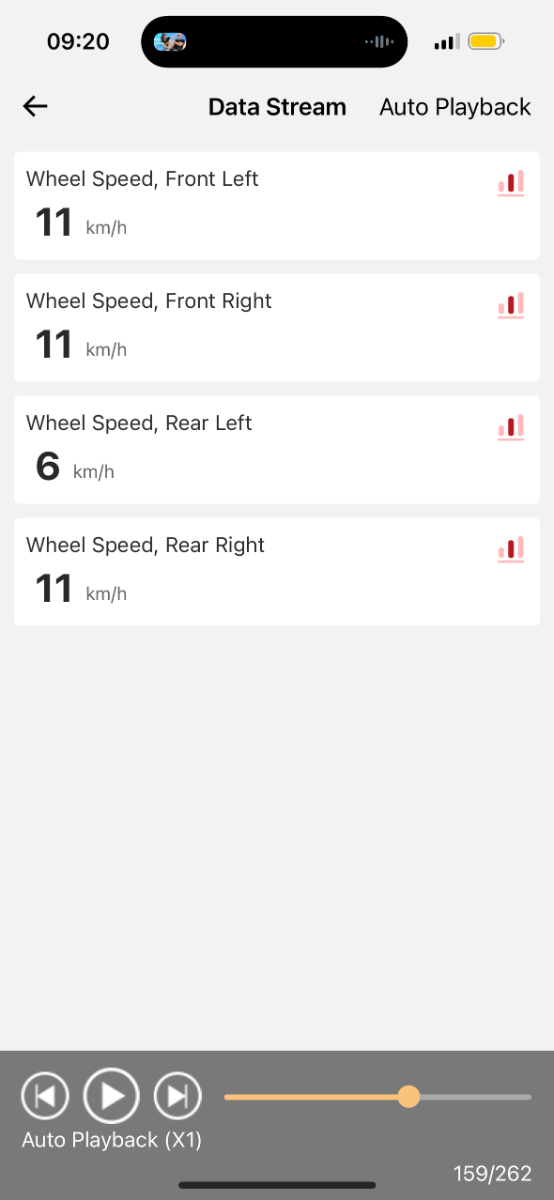

Salut am un e39 nfl si am intampinat urmatoarea problema acum cateva zile mi s a rupt un senzor abs pe spate l am schimbat si de atunci la viteza mica cand franez imi intra abs ul tin sa mentionez ca s a rupt surubul in fuzeta si a trebuit gaurit, am schimbat 3 senzori pe acea roata si problema perista si pe tester nu imi da nici o eroare, poate sa fie pompa abs? Sau care ar putea sa fie problema ?
si in mers roata stanga spate din cand in cand nu mai citeste corect
E dus inelul acela pe care senzorul ABS citeste. Nu imi e clar ce s-a gaurit pe acolo dar cel mai probabil de acolo e problema. Daca e ok posibil modui ABS.
