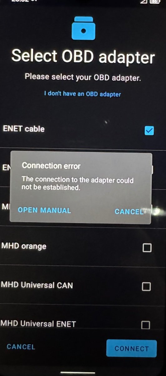

Salut!
Am instalat pe android cele 2 aplicații, BimmerCode(4.20.0) și BimmerLink(2.36.1) variantele full free, și doresc să le folosesc cu cablu ENET+adaptor de la RJ45->USB-C pentru a-l conecta la telefon. Ideea este ca nu îmi citește cablul, îmi dă ca nu s-a putut conecta. Are cineva vreo idee? Am verificat și telefonul este compatibil OTG, deci nu ar trebui sa fie vreo problemă. Nu am activat bluetooth/internet, cum m-am gândit ca nu este necesar atât timp cât este pe “direct” prin cablu.
Dacă mă poate ajuta cineva, rămân dator vândut. Eu sunt din București, ne putem întâlni eventual.
Mulțumesc mult!

Ai activat ethernet tethering in telefon după conectarea adaptorului RJ45 la USBC? Trebuie activat de fiecare data și conectarea sa fie cu motorul pornit.
Dacă tot nu merge încearcă cu alt adaptor RJ45, si eu am patit-o cu primul adaptor cumparat, l-am dat retur și am luat TPLink UE300C si a mers.
