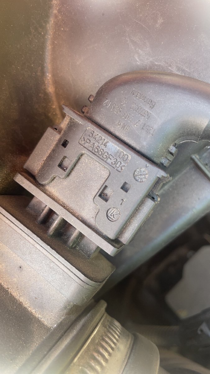

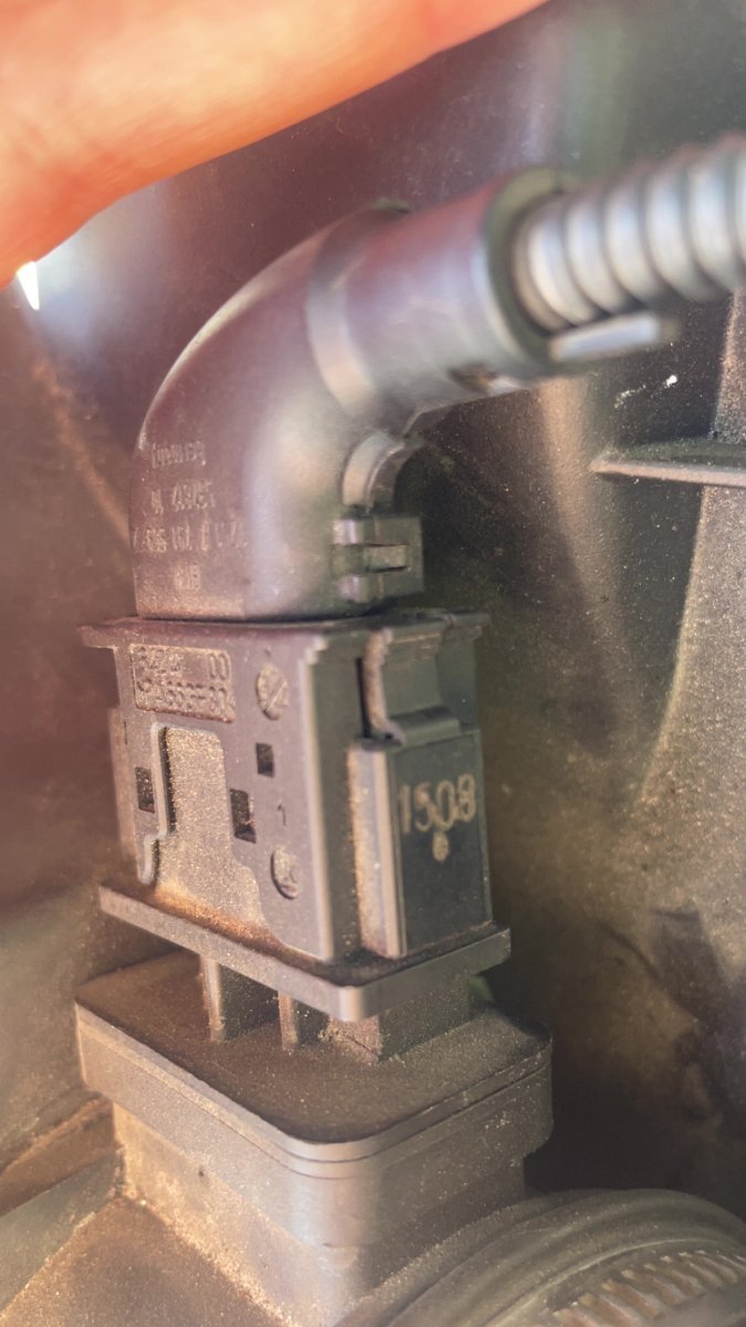

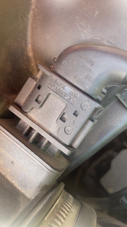

Cum scot acest tip de senzor MAF ? e fara clips
  • mdr030303 changed the title to Cum scot acest tip de senzor MAF ? e fara clips
On 6/1/2025 at 3:52 PM, mdr030303 said:
Nu pot doar sa il scot sa il curat ?
Ba da,  scoți conectorul și dai jos MAF-ul de pe carcasa filtrului de aer, sunt două imbus-uri de 4 parcă și dai cu spray de curățat, apoi suflat aer, e simplu...
