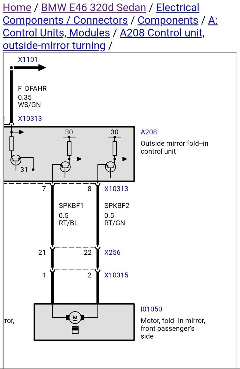

Eroarea se refera ca Gm5 nu poate comunica cu oglinzile. Nu ai scris nicaieri de masa " - " pentru controllerele din oglinzi. La contollerele din oglinzi ai nevoie de pin 1 -> Lin Bus, pin -> + , pin 3 -> - . Una din acestea lipseste.

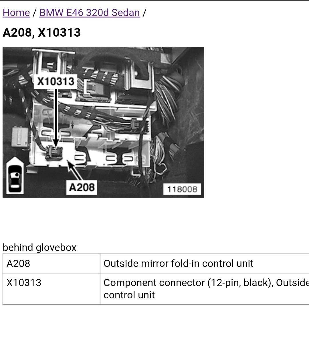

Pe unele scheme electrice vad ca pentru rabatare ar mai fi nevoie de un modul.
Edited by v@sy
@v@sy Au si masa, era deja pe cablajul ușii, sunt mai multe fire de masa legate intre ele de fabrică (pentru geam, anti trap, broasca usa, etc). Nu apare in schemă ca nu mi-a incaput in ecran cand am facut screen shot la diagramă Screenshot_2026-01-27-20-32-58-370_com.dcsoftware_eu_awds.thumb.jpg.73061a2856435aa3772c8d142dcc12ec.jpg
Iar legat de modul, aceste oglinzi post 03.2003 cu Lin bus nu au un modul extern.
Modulul din spate de la torpedou este pentru cele pana in 2003 fara memorie, doar cu rabatare.
Si mai este inca o variantă, cele pana in 2003 cu rabatare si memorie au cate un modul localizat in usa sofer ai pasager.
