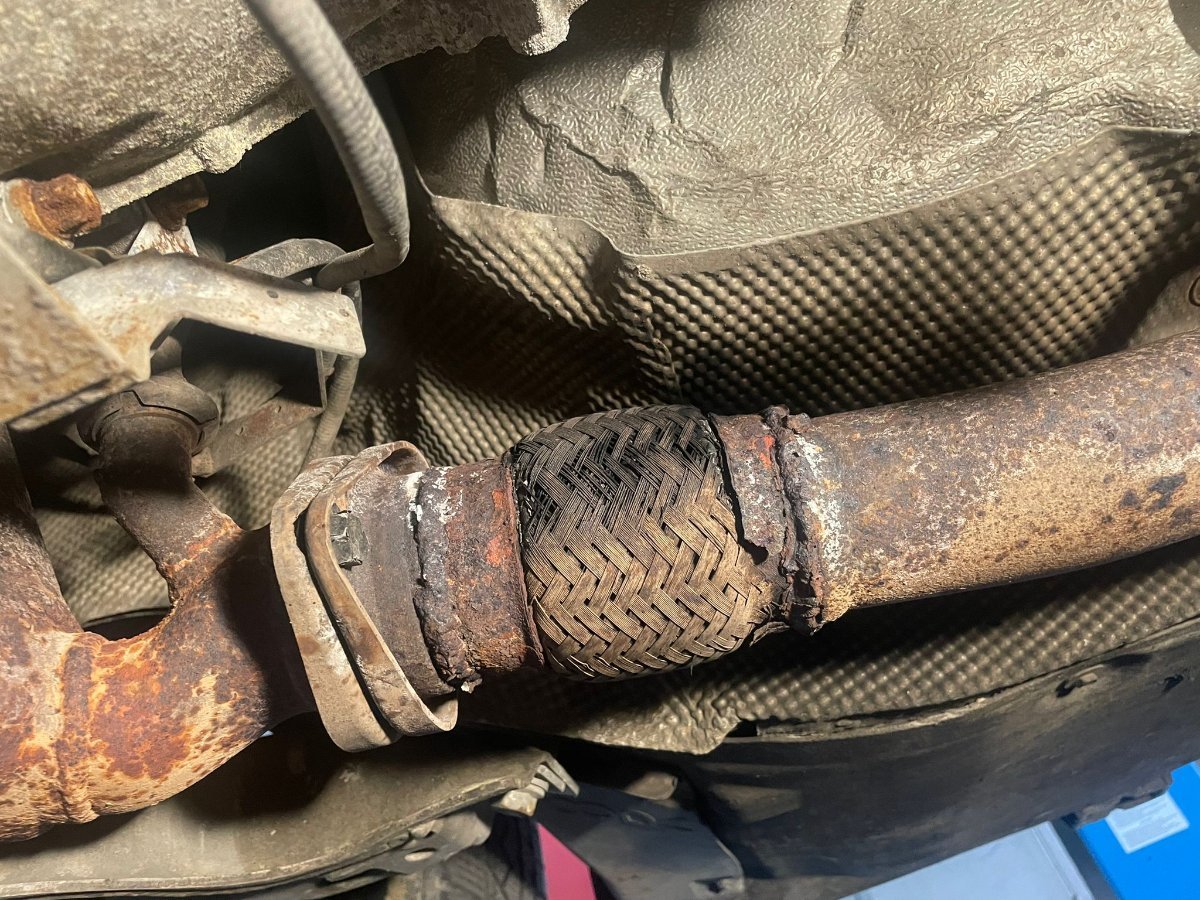

Racordul flexibil spart. Chiar dacă mașina pornea acum și își revenea cât de cât, între 1000-2000 de rpm pedala de accelerație nu prea voia să răspundă. După 2000 însă, zbura.

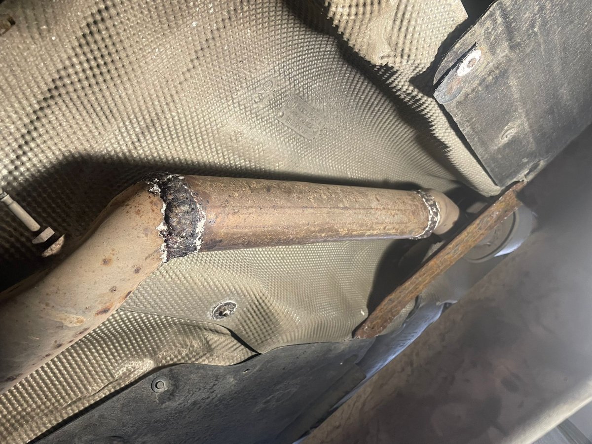

Înlocuit și racordul flexibil, iar aici vine buba cea mare. Când am fost la sudor, am văzut amândoi că lipsește catalizatorul. Senzorul NOx e la locul lui, dar cel mai probabil nu înregistrează nimic.

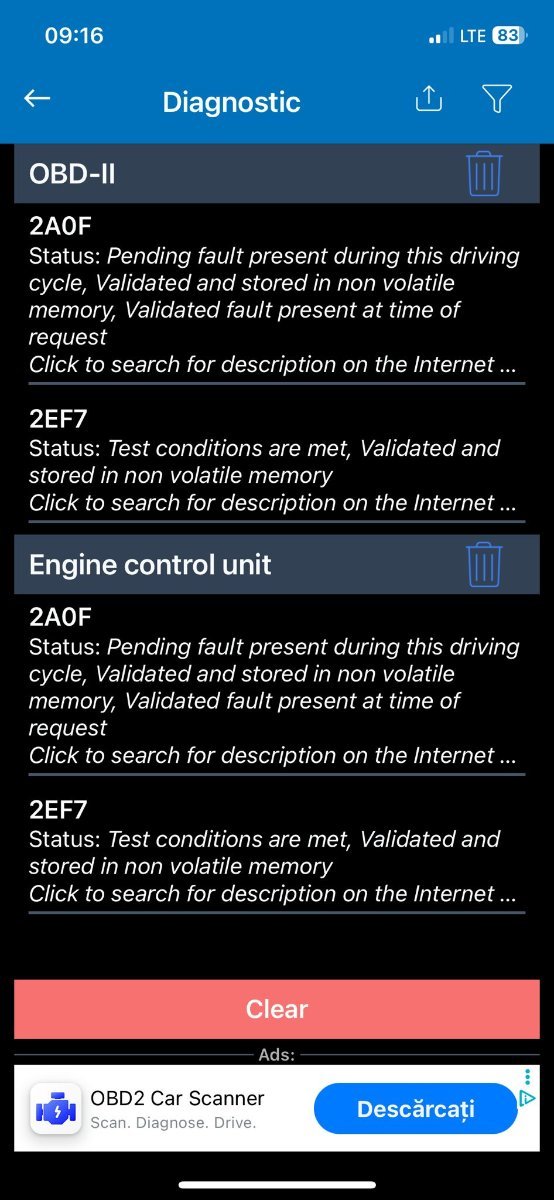

Ideea este că în prezent, relantiul fluctuează, sau durează destul de mult până se stabilizează, uneori mașina mai tremură, să zic că la 1 minut, 1 minut jumate tot are un tremurat, o vibrație puternică care se simte în toată caroseria ei, și două erori permanente, cu care nu știu ce să mai fac - 2A0F, 2EF7.

Racordul flexibil care era spart, acum este inlocuit.7c2f63c9-a2fc-466e-8510-f64e1e9f6a05.thumb.jpg.69c04e492fad8a090dde9cd495a74598.jpg
Catalizatorul lipsă.8c754d7f-5906-44d2-976a-25f83c4ee9f5.thumb.jpg.f50e745bcb72933451e91f13726c6046.jpg

Trebuie să îți cauți o evacuare care să aibă catalizatorul de Nox, ideal ar fi să il iei de pe o mașină de Anglia cu puțini km. Acele pocnituri apar când senzorul de Nox de regulă nu își mai face treaba, dar mai mult ca sigur la tine face din cauză ca acel catalizator nu mai există.(Ceva ma face sa cred că așa si-a dorit să facă fostul proprietar)
2A0F - e o problemă cu sistemul de recirculare al gazelor, mai pe scurt cu EGR. (Verifică dacă il mai ai și pe ăla pe mașină 🤣) Poți incerca o curățare , după care trebuie să dai o readaptare totală de motor, eu recomand să faci asta exact după ce montezi si catalizatorul la locul lui, ca ECU să primească toate informațiile necesare cât mai corecte.
2EF7 - încearcă să schimbi termostatul și senzorul de temperatură de pe blocul motor, e posibil să primească informații false legate de temperatura antigelului și să dea injecția peste cap.
Din nou, recomand să pui totul la cap și după ce ai inlocuit tot ce e necesar , să dai o readaptare motor. O să te sperii un pic că mașina va merge putin ezitant și va trage in șuturi până își va citi valorile corecte. Dupa ce dai readaptare, recomand un drum de câțiva zeci de km pentru a ajunge in temperatura de funcționare și a trece prin toate modurile de injecție.
