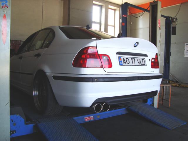

La un E46 320d facelift cu bara spate Mtech 2, se poate pune un ornament cu iesire dubla la toba finala stock ??
Am inteles ca nu prea e loc si trebuie schimbata si toba finala...
ceva asemanator ca in poza... dar cu diametru putin mai mic
