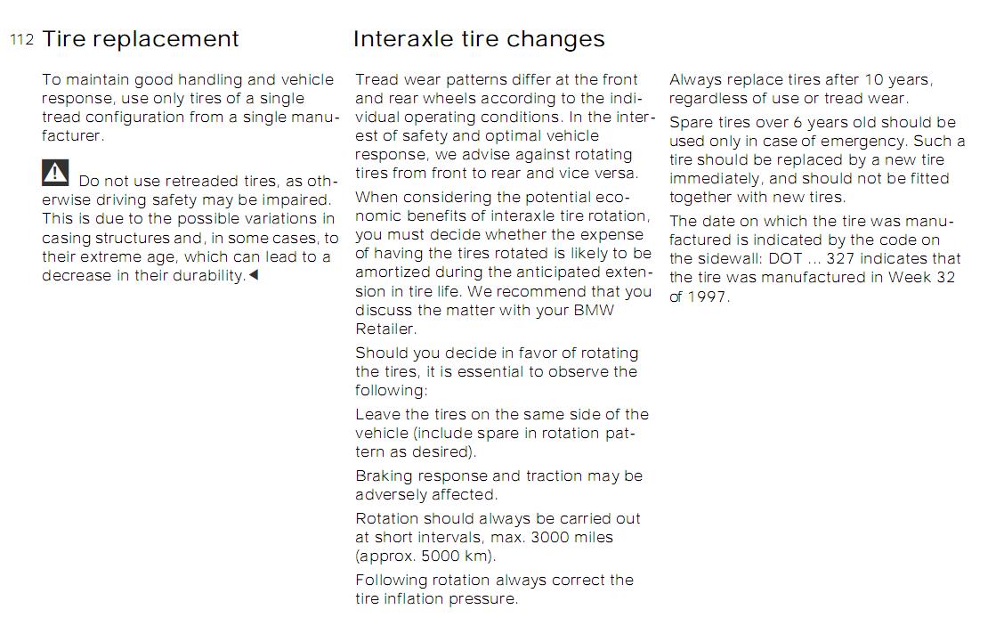

Bobo: confuzia exista, pentru ca in general sa le rotesti.. nu se refera la a schimba rotile de pe fata pe spate... ci la manevre matematice complicate... gen.. dreapta spate... stanga fata.. si alte minuni din alea...
Nu, aia se pare ca nu este bine.Insa se pot schimba de pe fata pe spate si invers, pe aceeasi parte.
Am auzit ca cei de la Bridgestone dau vina pe cei de la BWM ca li se strica cauciucurile foarte repede, deoarece nu permit
rotirea lor.Runflat-urile de pe E90.Pot confirma ca numai dupa 10.000km se vedea uzura si erau foarte zgomotoase.
Nu ai inteles, sa le rotesti la fiecare 5000 km, astfel incat la sfarsitul vietii sa aiba o uzura egala.
Am ĂŽnĂželes acum.
Am ĂŽnĂželes acum.
