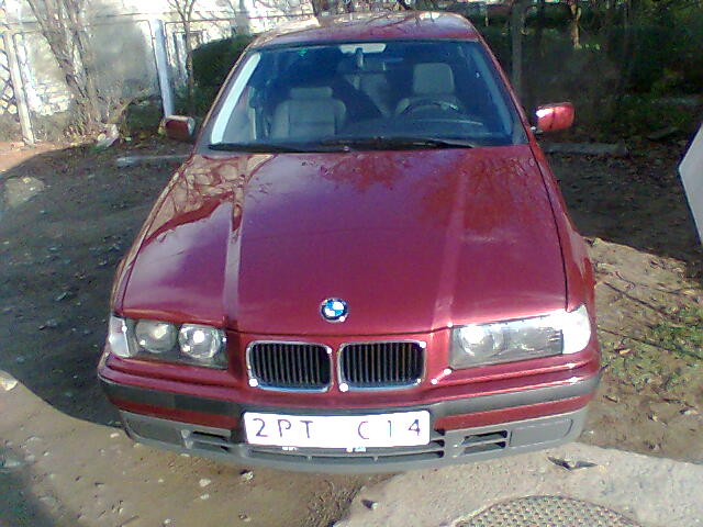

buna tuturor am un pisoias din 94 16 care de vreo 3 sapt imi face figuri:
-la rece porneste la sfert de cheie,dupa ce sa incalzeste motoru o ia numa dupa vro 5 10 sec de contatct.am pus alta pompa aceasi problema am facut rost de un debitmetru tot asa.oare ma puteti sfatui ce sa ii mai fac?oare senzorul de la axul cu came are ceva rol in treaba asta? :)
