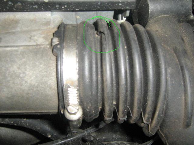

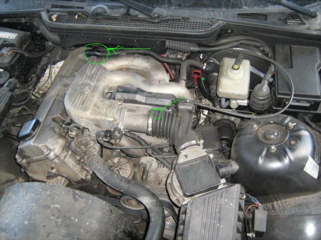

multumesc... cum aflu daca prinde aer fals pe undeva? ce furtune sa verific ?
hai ca iti arat acu niste poze dar a mea e un e 36 din 1994 m 43 de 1600
sunt alea marcate cu verde!e ala care vine de la debitmetru la colectorul de admisie si ala care ea gazele din motor si leintoarce in colector
In cazul in care prinde aer fals, mi se pare mie, sau motorul face mai urat?
