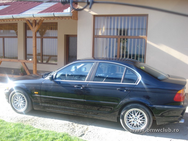

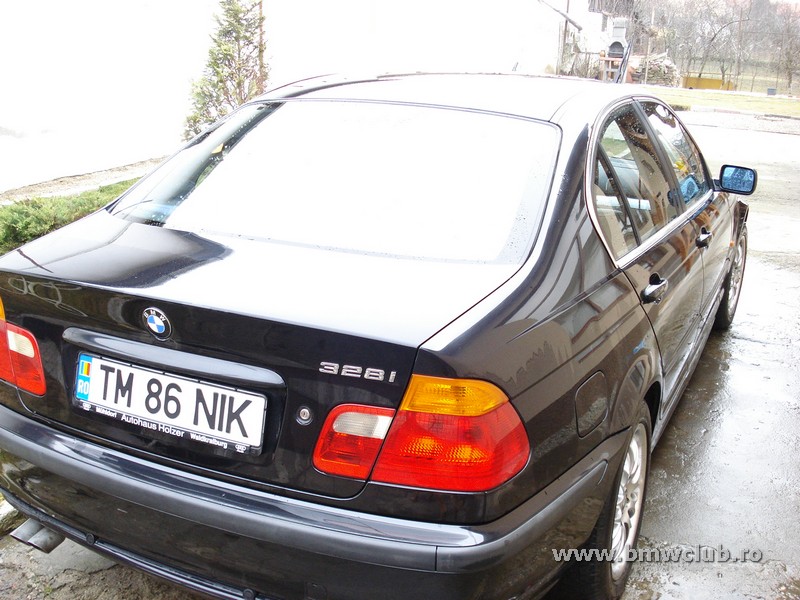

Pe aripa din spate mi-a sarit lacul pe o suprafata destul de mare si are vopseaua un aspect dematizat,pe scurt ce as putea sa fac...exista un lac care pot sa il aplic peste sau trebuie vopsita toata aripa si daca da at nu va avea un aspect urat aripa in comparatie cu restul caroseriei...astept raspunsurile voastre.
Culoarea e neagra ,am atasat o poza unde se vede aripa din spate(cu zoom se vede un pic partea dematizata) si inca o poza unde se vede cum arata vopseaua per ansamblu.
Ei da si inca ceva...sa inteleg de la Paul ca totusi trebuie sa o vopsesc,as mai avea niste puncte albe foarte mici de la pietricele...ac daca dau cu pensula cu vopseaua originala se va vedea diferenta...pentru cei care sunt din Timisoara ii rog sa imi spuna un service unde as putea sa vopsesc aripa si cam care ar fi costurile.

pur si simplu a fost vopsita prost .. poate fi din pregatire sau materiale f slabe ...Bafta cu noua vopsire !..CAuta un service serios la care sa ai si o garantie chiar daca dai 20-30 E in plus
pe scurt pe parte aia unde ti a sarit lacu nu a fost matuita

n-are nici o treaba polish-ul,albeste unde s-a luat lacul.la fel cu vopseaua in baza de apa,acum se gasesc 99% in baza acrilica,foarte rar se mai vand cele in baza de xylen sau buthanol,cum erau toate pana acum.ideea e ca in nici un caz nu s ridica vopseaua noua daca cea dinainte avea alta componenta,dupa uscare nu mai conteaza,diferenta sta in timpul de uscare(se usuca mai greu cea in baza acrilica) si in faptul ca e mai putin toxica.deci sng motiv pt care s-a ridicat este pt ca nu a fost matuita bine si lacul dat la mul timp dupa vopsea si nu a mai prins asa d bine.
