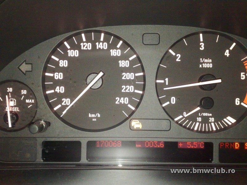

De ieri mi s-a aprins un martor in bord( 530 d E39 2002, steptronic). Martorul nu apare in manual. Este situat in ecranul din mijloc lateral stanga langa ledul de la DSC si apar doua masini una mai sus si una mai jos de culoare galbena. Stie cineva despre ce este vorba?
Ledul este in locul unde ar trebui sa fie iconita de la self level suspension, insa difera imaginea iconitei. La self level susp, iconita e o masina cu doua sageti verticale in ea. Dar cred ca asta e.

Ciudat, pare un semn de active cruise control si e39 parca nu are.Ai umblat recent la bord?
Nu, doar cei de la RAR au vazut pe computerul de bord seria sasiului. Active cruise control din cate stiu si eu nu este.
E ciudat. Si la mine in bord am aceeasi iconita, nu se aprinde insa se vede imaginea iconitei.
In carte, in locul unde este acest martor, arata iconita de self level suspension, doar ca iconita e altfel. E o masina cu 2 sageti verticale inauntru.Dar berlinele au self level suspension?
Eu personal tind sa cred ca asta este iconita de la self level suspension. Oricum tot la recomandarea mea raman: fa o interogare la AB. Poate se vor lamuri cei de acolo.
Interesant........doua din cele trei fire ce regleaza xenonul erau rupte(firele de la roata dreapta fata ce merg la instalatie). Odata rezolvata problema......a disparut si martorul din bord.....
