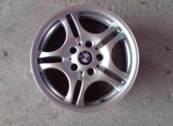

Salut,
Cine stie merge sa pui pe BMW E46 jante 7JX16H2 ET 20, in loc de E47.
Vreau sa cumpar astfel de jante model M.
Multumesc,
Viorel

merg, dar ies cam mult in afara. daca nu pui un talon mic iti ating de buza aripii cu masina incarcata.

Salutare, deci am vb cu mai multi concluzia este urmatoarea : unii monteaza pe responsabilitatea mea, si mi-au spus ca o sa stea prea in exterior. Ideal este sa pui cum zice la carte adica ET 47 sau pe acolo. Si cum deja fratele meu a cumpĂŁrat jantele rezulta ca trebuie sa le vand <_<

Esti sigur ca au ET 20? par modelul de pe seria 3 pachet M tehnic da o fi replica.
Eu am pe un E46 jante 8Jx17 cu ET 20 si anvelope 225/45/17...e adevarat ca ating la aripa spate, cum spunea cineva mai sus,dar se poate rezolva destul de usor...

Adica, cum se rezolva ?
..cu flexul sau oxiacetilena, ce are fiecare la indemana... <_<
Pe sos.Fundeni e o firma[MBM TUNING]sau era...eu am fost la ei acum 4 ani,imi cumparasem jantele mai sus mentionate si nu am vrut sa renunt la ele.Aveam 2 solutii:ori treceam pe suspensie sport ori se scot niste cleme de prindere pe lateral de la bara din spate[de aceste cleme frecau rotile].Suspensia sport nu-mi place,asa ca am ales cealalta varianta...Pe fata nu trebuie modificat nimic,merge ET 20...

Ies mult ĂŽn afarĂŁ, nu se potrivesc.
Diferenta intre ET 20 si Et47 este de cm ? adica ies infara cu 27 de cm ?
Multi au fost surprinsi...nu ating deloc pe fata,pe spate atingeau putin cand aveam 4-5 persoane in masina si in anumite denivelari lucru care l-am rezolvat la firma mai sus mentionata acum 4 ani. Sunt originale BMW luate de pe un seria 7 model vechi...Nu am facut modificari la caroserie,vopseaua fiind originala...Oare sunt singurul cu modelul asta de jante? <_<
N-am suspensie sport si nici nu mi-ar place...e rigida.Probabil ai vazut in poze ca are garda cam joasa,am arcurile originale,s-or mai fi lasat si ele,masina are 8 ani
ce cauciucuri ai ? dimensiune mersi
225/45/17

mersi 225 55 16 imi atinge pe spate
Atinge de buza aripii spate si de clema de prindere de la bara spate?
