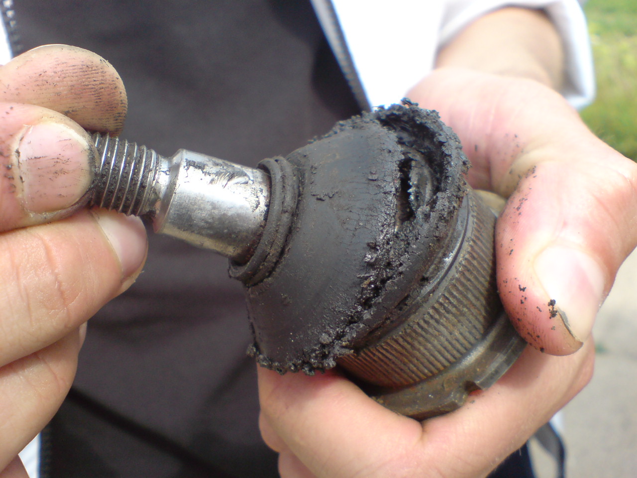

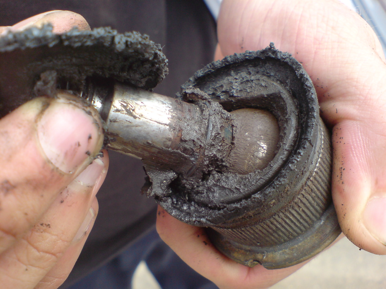

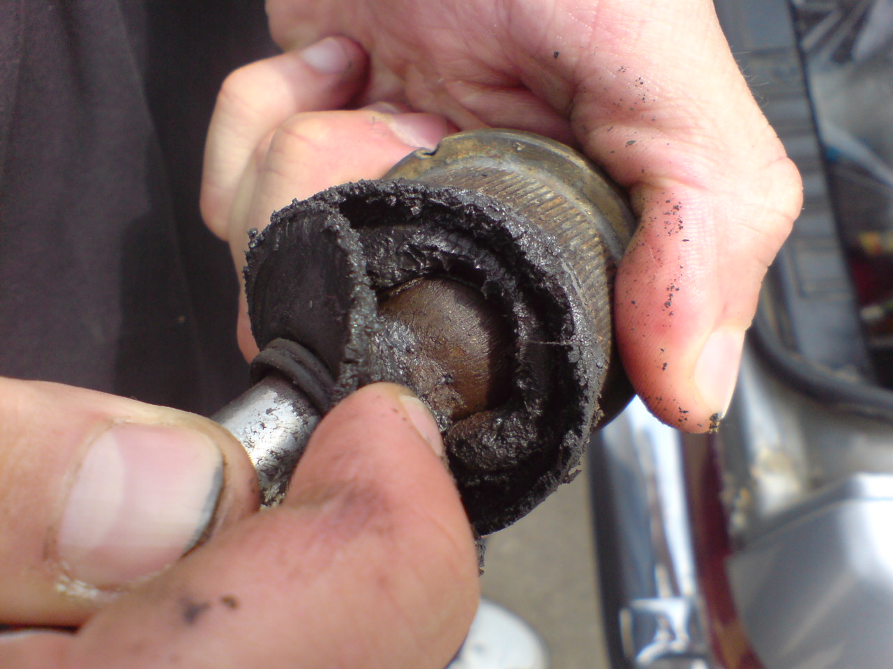

am urcat masina pe elevator si am miscat de roti stanga-dreapta, jos-sus si am observat ca daca miscam de roata stanga -dreapta am un joc in pivot in sus si in jos nu se simte sa am joc, acum pana o sa-i schimb cam merg cu frica...sa nu cedeze sau sa se rupa unul din acei pivoti in mers..e posibil? mentionez ca in volan nu se simt trepidatii nu-mi tremura volanul...voi ce ziceti? la denivelari trancane ...
am schimbat pivotii si bucsele de la brat...cam asa aratau cei vechi:

oooooo!!!! salut bogdanel! daa...m-am pus pe urs...cu e34 nu mai m-am bagat...tu ce mai zici? cum iti merge e36? al meu nu mai troncane...era de la pivoti si bucsi...dar tot am anuntul pe net pt vanzare...dar pe el nu am afis....nu ma lasa inima
