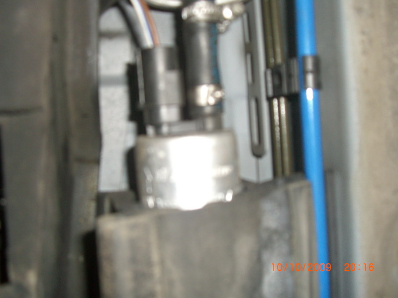

buna
m-am apucat si eu azi sa schimb la un bmw 320d 150 cai din 2002 , surpriza pe cand am desfacut protectia am dat de filtru dar langa cablu prin care trece motorina in filtru , dinspre pompa mai este ceva conectat la filtru electronic, cu 2 fire . problema ca la filtru cel nou pe care l-am cumparat nu este loc pentru o asemanea conectare.
m-am gandit ca e ceva pentru computerul de bord, dar am zic ca mai bine no schimb pana nu intreb pe cineva care se pricepe.
astept raspunsuri
Vezi ca sunt 2 piese separate situate una langa alta:
1. filtrul care nu are fire conectate la el
2. pompa de motorina care evident are alimentare
Poti sa le vezi clar si in poze. Diferenta ar fi ca filtrul nu are alimentare; asa trebuie sa fie. Nu e o greseala.
mersi pentru raspunsul rapid.
am vazut ca este si pompa care e mai spre spatele masini, filtru e mai spre motor.
am facut o poza in care se vede ca mai este si atasat ceva la filtru , pe langa furtunu care intra motorina.
poate inca no fost schimbat niciodata filtru ? e cel de fabrica ?
ce sa fac sa schimb filtrul cu cel nou si sa las firele asa fara conectare?

am fost la magazin de piese auto unde am cumparat acest filtru ... si mi-au spus ca nu au alt filtru numai din asta.
inainte eram la bmw si m-am interesat de filtru so uitat dupa cum iam spus ca e modelu din 2002 , e46, diesel ... si mia gasit un filtru la 17€
dupa ce iam spus de partea aia electrica ... so uitat mai bine din ce luna e masina si si-a dat seama ca din luna aia so schimbat modelu , e ceva facelift. si filtru pentu asta la bmw costa 47€
o sa mai incerc alte magazine de piese poate gasesc mai ieftin.
oricum multumesc pentru raspunsuri
