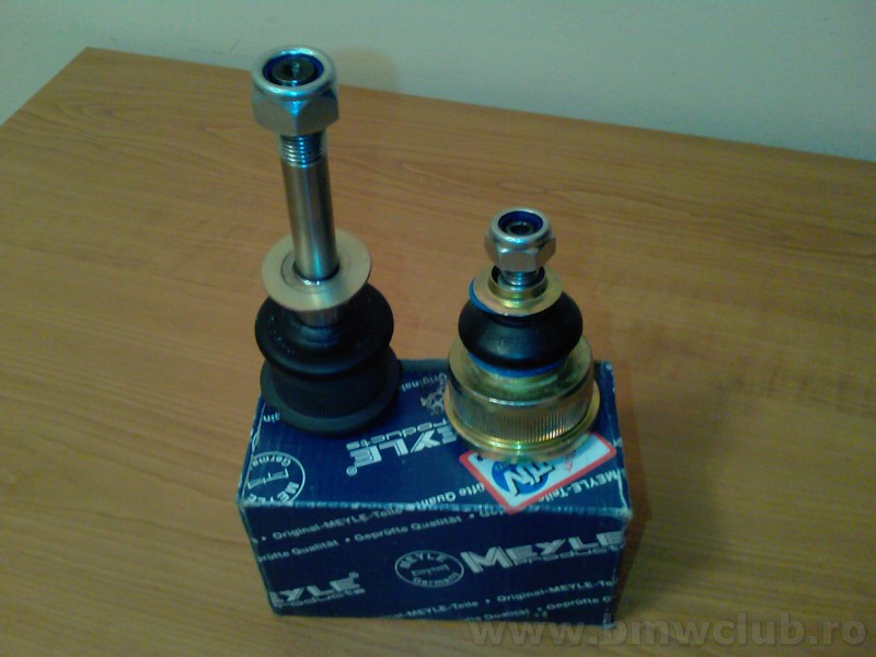

scuze este vb de pivoti <_<
O intrebare te rog...Pivotul cu tija lunga este de E36 si daca da ce PN scrie pe cutie?
oare cel mic, cu tija scurta il pot pune in bratul de la lemforder ?

preturi pt pivoti separat cel mic 80 ron si cel mare 60 ron ! bafta

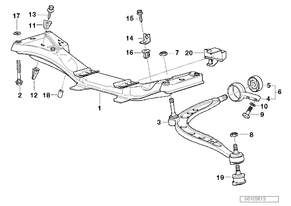

Deci sa inteleg ca pivotul mic (nr 3 din printul de pe realoem) se poate schimba? La toate bratele de e36 e asa?
Nu am mai auzit pana acum ca pivotul central se gaseste separat de brat <_< .... iar pe realoem piesa 3 bratul complet.
se poate schimba si separat!
later edit: nr 3 e bascula. Pivotul ala nu se poate schimba. M-a derutat numele (pivotul mic). Ala care vine pe punte din cate stiu eu e cel mare <_<
Edited by florin83
Deci daca nu se schimba, atunci unde se pune, ce faci cu el?
Asa stiam si eu ca cel lung nu se poate schimba.
probabil Meyle vinde un brat pe care se pot schimba ambii pivoti ... sincer sa fiu mie mi s-a parut ca si la lemforder se pot schimba amandoi, dar nu stiu sigur...
Si eu stiam ca si pyu: nu se schimba pivotul lung si da aia din poza cu nr.3 e bascula.....am sa ma interesez ca este posibil sa se fi revizuit design-ul bratelor...si la e46 s-a intamplat asta prin 2001...(ca forma...mai lat putin.. nu ca facilitate de inlocuire a pivotilor, si bucsele au inceput sa fie facute cu ulei in interior..am postat eu ceva mai demult..). Da posibil sa ne inselam amandoi..si daca da scuze (eu la e36 cand aveam nu am inlocuit nimic la mine si la altii numai pivotul de la portfuzeta...si bucse de mi s-a acrit..Posibil ca aia de vanzare sa fie de e30
