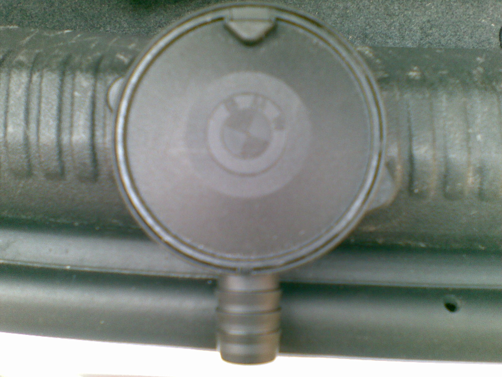

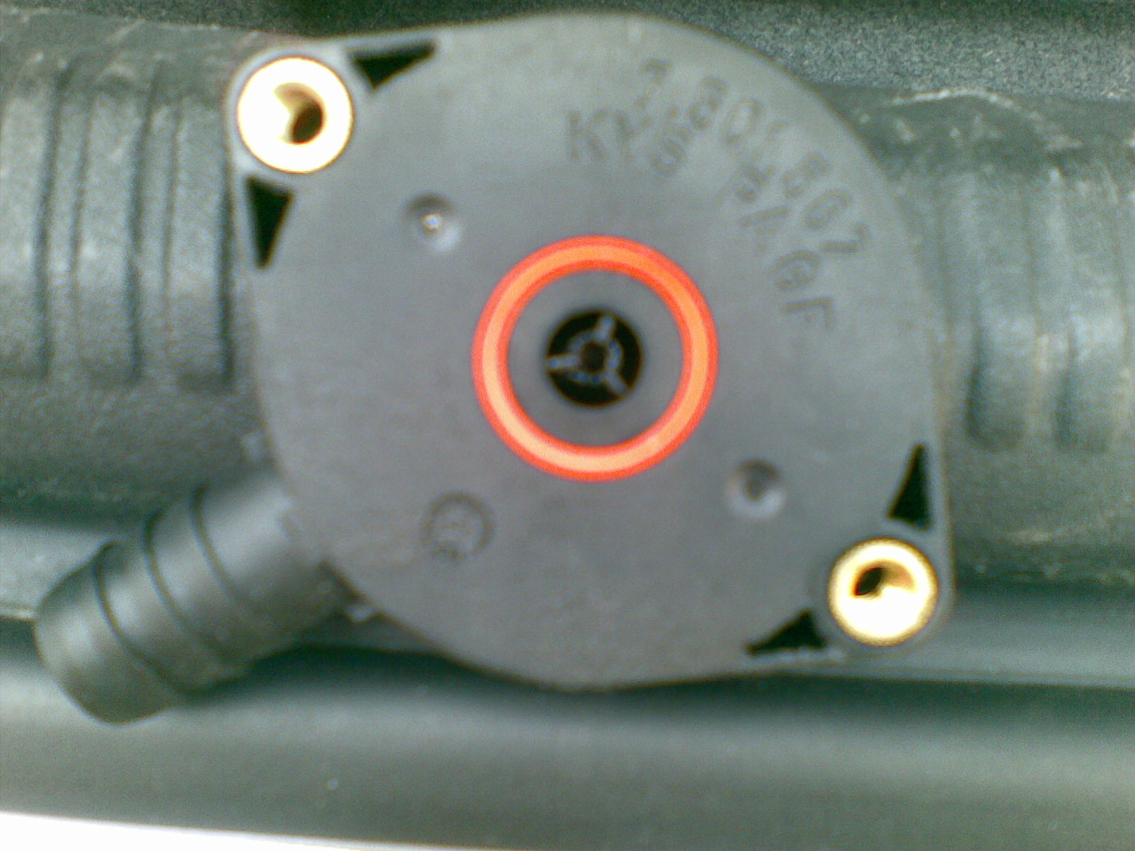

salut!am si eu probleme cu valva disa,mai exact,am desfacut-o si are membrana rupta,deci nu mai actioneaza clapeta sa inchida a2a galerie!mi se pare ca nu prea are forta masina in demaraj,poate sa fie de la clapeta?sa revenim,imi trebuie si mie o disa schimbata de cineva care are membrana buna,sa o schimb!pe a mea nu am desfacut-o ca imi era ca o stric de tot :)o valva noua e in jur de 8 mil,cam mult mi se pare pt o simpla clapeta,asa ca ma gandesc sa o repar pe cea care o am!a desfacut careva disa,ma refer sa scoata membrana acea care actioneaza clapeta?care ma poate ajuta??multumesc

azi am demontat si eu valva disa ca sa o curat. Ciudat dar valva arata ca noua, nici un gram de mizerie pe ea, galeriile la fel, parca ieri au fost montate.
Am zis sa o scot si sa o curat deoarece parca incepe si la mine sa clantane usor. Am dat-o jos sa vad care-i situatia, membrana e ok (am scos furtunelul ala mic si am suflat cu gura sa vad daca inchide clapeta). Am verificat daca are joc tija si nimic. Chiar nu-mi pot da seama ce poate provoca clantanitul ala.
clantanitul vine de la locul unde axul metalic se prinde de partea de plastic care inchide/deschide, daca prinzi de el si misti cu o frecventa marita ai sa auzi si sunetul, dar a ta e perfecta si nu o sa simti nimic!
Daca de acolo vine tacanitul valvei inseamna ca se rezolva usor sa nu mai tacane. Maine o mai dau jos odata sa fac o verificare mai amanuntita
Cand membrana este fisurata clapeta se misca foarte repede, inchis-deschis, si provoaca zgomotul mentionat.
