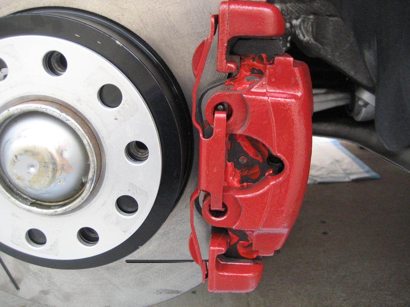

Am si eu o problema... In momentul in care franez se aude un scartait <_< ... daca iau piciorul de pe frana nu se mai aude.... am observat ca la mai multi km parcursi se incalzeste si janta.... poate fi de la pistoanele de la entrier? sa nu mai functioneze bine si sa nu distanteze placutele de disc... ???

placutele schimbate acum 4 luni dak nu ma insel..... masina e un 316i e 46, 1999..... placutele nu mai stiu exact ce model sunt...... dar eu ma gandesc k este de la etrier pt k o data am patit k la 80km/h sa imi trepideze volanul..... am franat de 2 3 ori si apoi nu mai avea nimik.... iar in leg cu mecanici..... eu sunt din vl si kna am adus masina la o luna sau 2 a picat macaraua de la geam...am facut comanda de una noua la un service care este mereu plin de masini..... in fine un asa zis electrician a schimbat macaraua si nu stiu ce nu a pus bine k nu mergea.... s-a suparat si ghici ce... knd a dat fatza jos la usa a strambat k neghiobu usa in 2 locuri... adik a infundato.... asa k incerc sa nu prea mai ajung la asa oameni....
Spui ca una dintre jante se incalzeste mai mult decat celelalte ? Sigur ai comparat ?

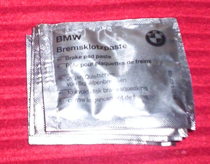

Scartaitul ala poate aparea la frecarea dintre placuta si etrier, d-asta unii producatori livreaza in pachet si o pasta dedicata eliminarii scartaitului.
La placutele BMW originale vine sigur.
ok.... o sa desfac etrierul si o sa vad.... se poate inchide
pasta aia vine ,dar vine separat-dc o comanzi-nu vine cu placutele;nu e scumpa,dar lumea nu stie..
eu zic k dak era de la pasta facea mai demult... nu acum si nu dupa ce parcurg cativa km.... iar janta se incalzeste din cauza k raman placutele pe disc(cred eu)... ai idee cam cat costa o pasta si ce placute sunt mai bune
