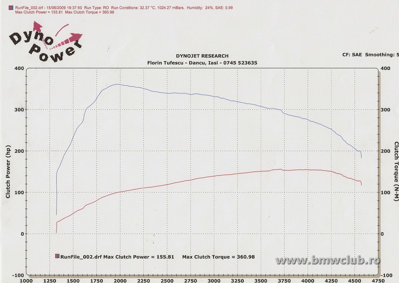

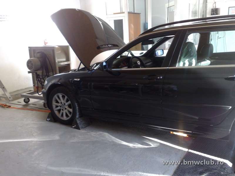

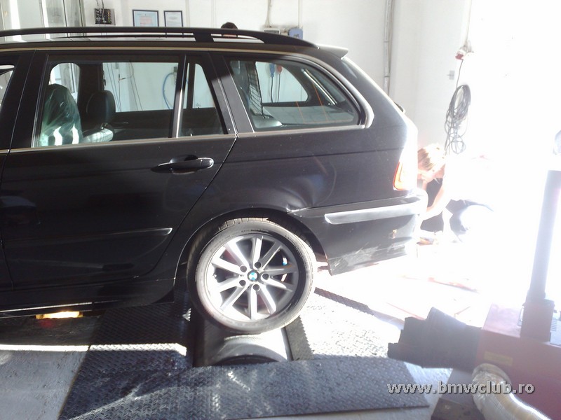

Aseara am trecut pe la baietii de la Master Tuner din Iasi, unde mi-au pus masina pe unicul dyno din moldova....am vrut neaparat sa stiu care era calitatea oferita de remapare prin Dimsport ....rezultatul il aveti mai jos <_<
40Cp + si 80nm+ , sincer este peste asteptari graficul....
Dyno Test E46 318d
