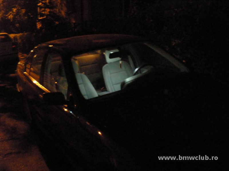

Nu stiam k exista mai multe versiuni de lumini interioare <_<)

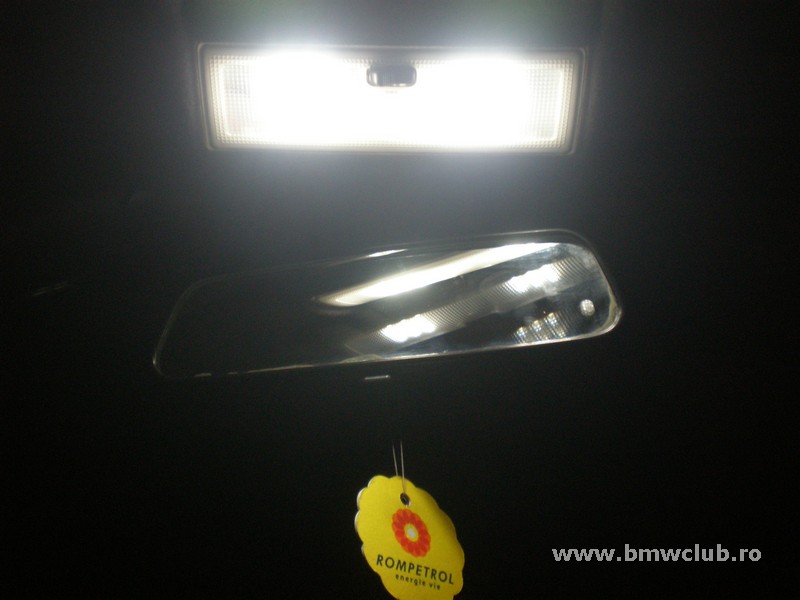

La plafoniera am pus 4 module a cate 3 leduri la 6 lei bucata.
O sa pun si la locurile din spate da doar cate 1 modul a cate 2 leduri ca deja e foarte puternic <_<
Pot face sedinta foto in masina la cata lumina alba e :)
arate bine rau.. nu mai e lumina aia galbena obositoare..
Mie lumina aia galbena mi se pare linistitoare. Pune-ti led-uri si ai sa vezi ca sunt mai deranjante pentru ochi. Partea buna e ca nu conteaza, pentru ca sunt stinse cand conduci. Dar daca le aprinzi, te deranjeaza mai rau decat becurile galbene.
Eu am pus 2 la plafoniera (dar d-alea cu lumina mai puternica, 6lm) iar pe spate am pus pe stalpul stang 2 module ca ale tale, iar pe dreptul am lasat becul (ca sa vad diferente). Mi se pare cam slaba lumina. O sa-mi pun 4-5 module pe fata si cate 2 pe spate. Deci 27 de led-uri (9 module). Si vreau sa-mi pun si la picioare cate un modul portocaliu, sau rosu, daca n-au
