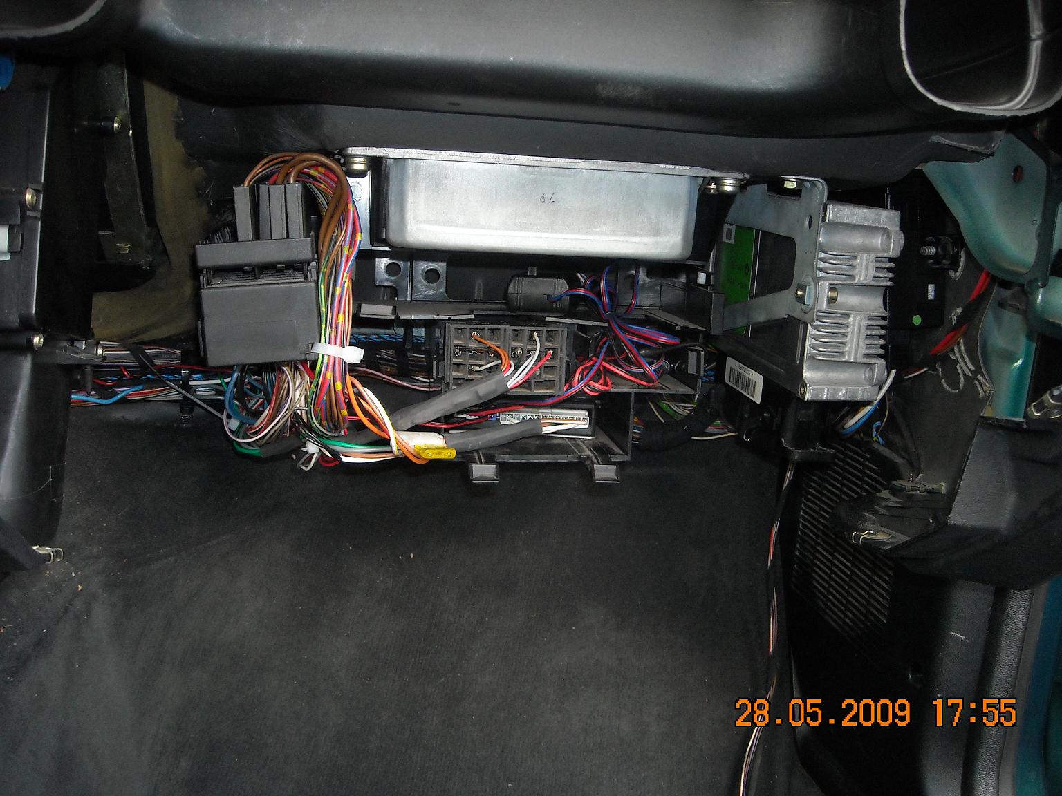

Nu gasesc mufa cu 12 pini in care ar trebui sa ma conectez cu alarma, sub bord nu este la fel ca restul pozelor gasite.
modul de inchidere centralizata este situat lateral pe stalp, la fel si cel de abs.
Nu gasesc... <_< :)
Revin cu poze...
Inca nu am gasit conectorul, am desfacut si la pedale si acolo nici atat....
Am gasit firele pe mufa de la modul pentru intrerupatoarele de la usi si firul de inchider e unu rosu/alb ii dai + si se inchide toata masina, dar nu il gasesc pe cel de deschidere <_< :)

Masina ta n-are nici o mufa "plug and play" pt alarma, fiecare fir trebuie tras separat, semnale, lumina plafon, sirena, contact, etc. Trebuie sa stai sa gasesti fiecare fir in parte si sa te legi la el.
Si cu inchiderea ... modulul ala e si pt geamuri si pt inchiderea centralizata, cam greu sa umbli la el. Mai bine te legi la firele care duc la inchiderea centralizata din usa ... e un motoras cu 5 fire pe care daca-i dai comanda de inchidere ... trimite autoamt aceasi comanda si catre celelalte motorase .. la fel si cu deschiderea.
Vezi ca unele motorase primesc comanda pe + ... altele pe -.

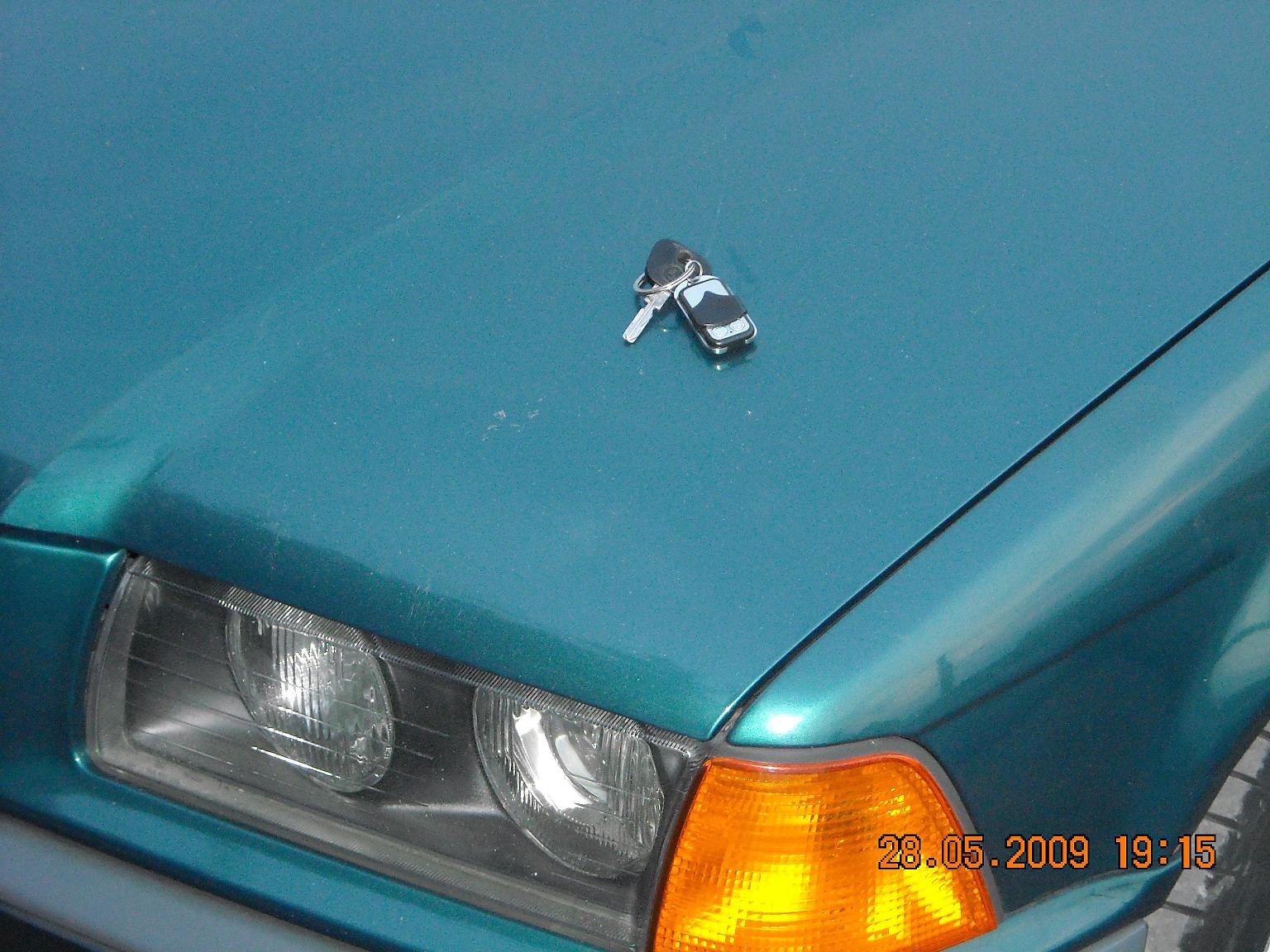

E gata are alarma :) , sincer nu alarma a fost gandul cel mai important mai mult ma bucura telecomada, e jenant sa astepti pana bagi cheia in usa sa o deschizi :bashwall:

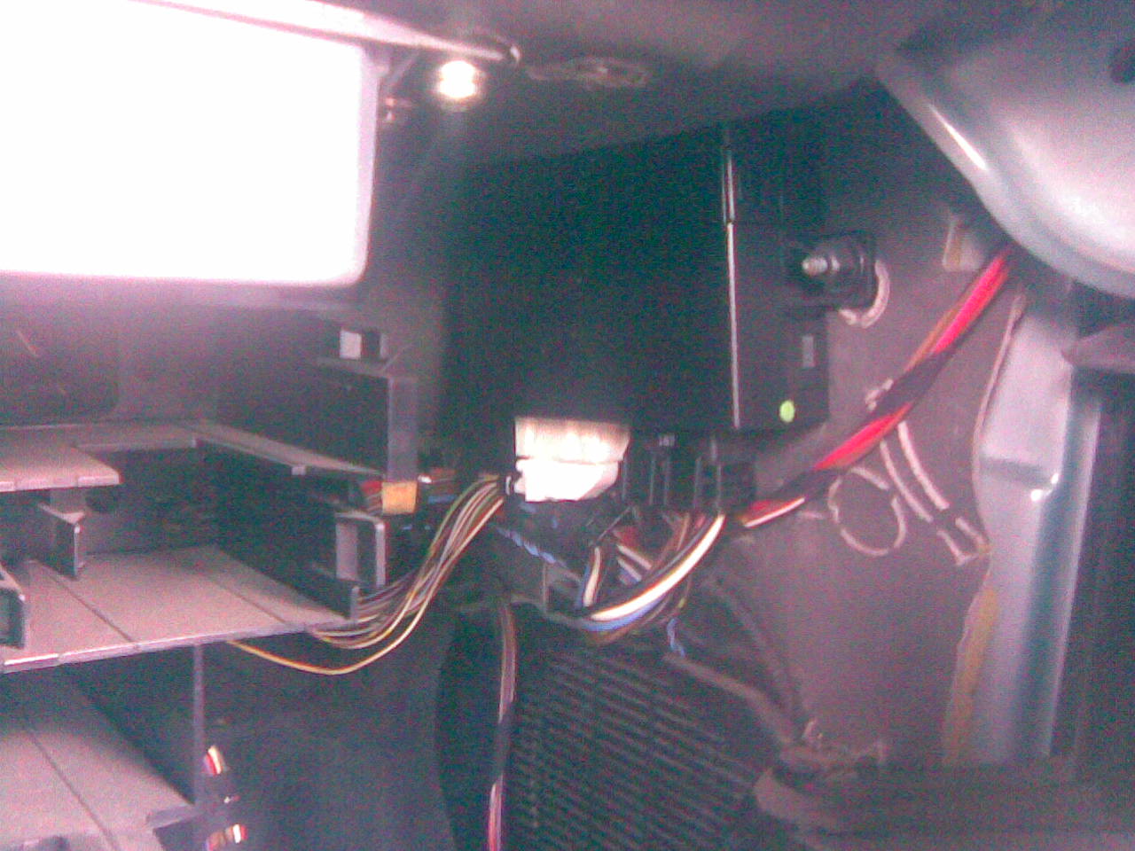

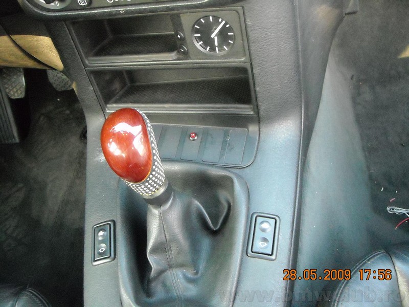

Alarma e PILOT nu e cine stie ce dar isi face treaba. Toate legaturile s-au facut sub bord mai exact in spatele compartimentului de manusi :blink: .
Modul de inchidere centralizata e ZV3 si nu avut precablare din fabrica pentru alarma, ZVM4 in schimb da fiind montat din 94+.
Cea ce a trebuit sa fac a fost sa simulez microcontactii din yala usii, asta am realizato prin doua relee si cateva diode, ideea fiind preluata din linkul de mai sus.
