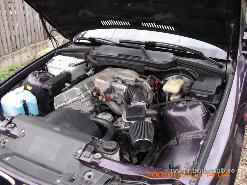

1.atunci cand pornesc motorul imi oscileaza turatia intre 1300 si 600 timp de 10-15 secunde dupa care se stabilizeaza la 900..de la ce sa fie oare?
probabil omu' are probleme cu ralantiul si are o banuiala asupra acelui furtun.
sunt 2 probleme total diferite..
furtunul ala s-a rupt si de aia il schimb...
tot piesa aia credeam si yo dar nu-mi era clar nici pe realoem si nici pe bmwfans..si nu vreau sa cumpar aiurea...
te pot eu ajuta intr-o anumita masura. am avut aceeiasi probl cu 316 acelasi furtun si am tot cautat si pana la urma am fost la unu care se ocupa cu bmw si mi-a spus k numa dak nu am ce face cu banii sa imi pun un furtun original de bmw si mi-a dat el un furtun care rezista la temperaturi ridicate si presiune(nu ii necesar sa tina presiune pt ca nu are asa mare presiune pe el) doar sa reziste la temperaturi inalte, iar cu variatia de turatie schimba bujiile daj nu atunci mergi la un test pt k poate sa fie debitmetru sau un injector(parerea mea debitmetru ii terminat pt k s-a schimbat cam rar filtru de aer) Edited by Stefan M
furtunul ala il gasesti la orice magazin...eu am gasit un magazin unde aveau la metru(mai mult de 15 cm nu-ti trebuie)
si cu oscilatia am rezolvat cand i-am schimbat bateria
acum na ce sa zic fiecare masina are buba ei
mergi si la un tester cu ea sa vezi ce-ti zice
