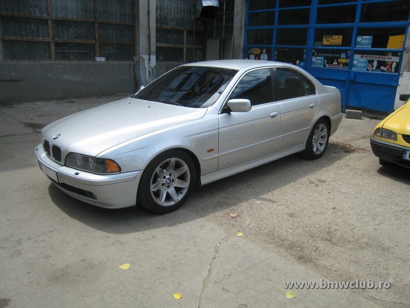

Uite cum arata la mine, nu stiu cat iti dai seama din poze dar nu am nici un gol intre aripa si cauciuc, chiar e intrat un pic sub aripa pe fata iar pe spate e exact la nivel cu aripa cu masina goala iar cu doua persoane in spate sau cu cumparaturi masive intra un pic sub aripa si pe spate <_< .

Nu mi-a atins niciodata la viraje, nici la viteze mai mari sau la hopuri/denivelari, am observat totusi ca rotile pe fata parca ar fi un pic de tot mai in interior decat cele de pe spate (interior ma refer spre butuc nu ma refeream la inaltime).Pune te rog o poza cu masina ta daca ai.

Arcurile nu le-am schimbat eu, asa am luat masina insa in momentul achizitiei printre alte intrebari am intrebat si de suspensie si mi-a spus ca a schimbat doar arcurile si cred ca sunt tot Weitec dupa cum spunea Ciupanezu mai sus.Masoara distanta dintre cauciuc si aripa si vezi cam cat ai vrea sa o cobori dupa care iti cumperi arcuri sport care coboara masina undeva apropiat de cerintele tale si cauta arcuri care coboara pe fata un pic mai mult decat pe spate, o sa arate bine dar ai grija sa fie si functionala, adica sa nu-ti atinga in aripa la balans, rotile ar trebui sa fie intrate un pic in interior.Folosesti distantiere?
