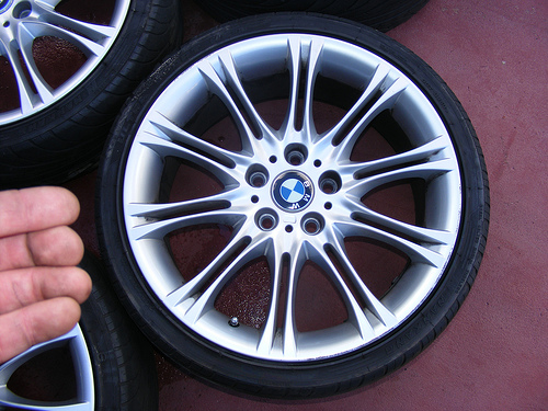

Salut baieti ! am un 320d e92 din 2008 , mi-am luat un set de jante de e60 pe 19 8J latime et 35 ...si am o nedumerire....ce dimensiuni la cauciucuri pot sa pun fara sa atinga la viraje , gropi, denivelari , masina incarcata etc....multumesc
PS: masina are suspensie non-M
atasez si o poza cu modelul jantelor

mie mi-e frica sa nu atinga...nu sunt jante de e92...si et difera dar foarte putin...la jantele pe 17 care le am acum , am 8j cu et 34...iar la astea pe 19 am et 35 8j ...un 225 35 19 pe fata ma gandeam si un 245 35 19 pe spate...sa nu am probleme.....o fii bine asa ?

225/35 pe fata, si 255/30 spate. astea-s dimensiunile date de bmw, INSA sunt pt et 37, tu ai et 35!!!! Parerea mea e k diferenta este prea mica intre et-uri si nu vei avea probleme cu dimensiunile astea
