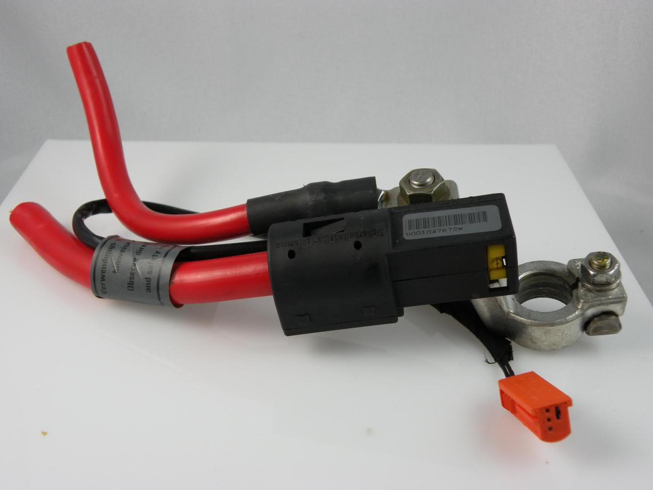

Salut, de curand a dat ala rosu peste mine in mijlocul unei intersecti si am fost lovit lateral de un logan, mi-au sarit airbagurile din lateral de pe partea stanga, cel din usa soferului si cel din tavan stanga. Nu am dispus de bani ca sa o duc la reprezentanta asa ca am apelat la meseriasi ca noi si am rezolvat masina cu piese second hand, aibaguri senzori, tot e la locul lor.
Dar imi lipseste acea siguranta de pe baterie, care are rolul de a scoate faza de la motor in caz de accident (deaceia nu a mai pornit nici motorul) Am pus pe direct si motorul a pornit dar am nevoie de ea pentru a incerca sa o duc la un tester sa imi reseteze martorul din bord.
Masina 316i E46, 105 HP, an 2001.
Baieti de la service mi-au spus ca fara acea piesa nu se poate reseta martorul de pe bord, Este adevarat ? Daca da, ma poate ajuta cineva cu un cod la acea piesa sa o pot comanda ?

Salut, cum nimeni nu si-a dat cu parerea, am aflat cautand ca nebunul pe net :)
Nu am aflat daca se poate reseta martorul de airbag fara aceasta siguranta ???
Piesa este urmatoarea, Link
Am intrebat la magazin si mi-au spus ca costa 1800 lei, mi se pare inceredibil de scumpa o porcarie de genul, unde as putea sa gasesc ceva aftermarket ?
Am gasit si pe e-bay dar nu stiu cat de sigura e afacerea?!? Link
