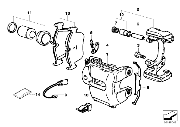

salut!am desfacut roata de la sofer fata si am ramas uimit!tabla de protectie sa nu intre nisip la frane,(cred) era facuta tandari si prinsa intre suportul de la placute si discul de frana!plus carcasa care tine acoperit senzorul abs farmata total!m am uitat pe partea din dreapta senzorul nu se vede delok!are o sensibilitate la lumina?sau e tot protectie?
cine are o poza exact cu senzorul si butucul roti?
si apropo eu ar trebui sa schimb fuzeta cu totul sau ce?
