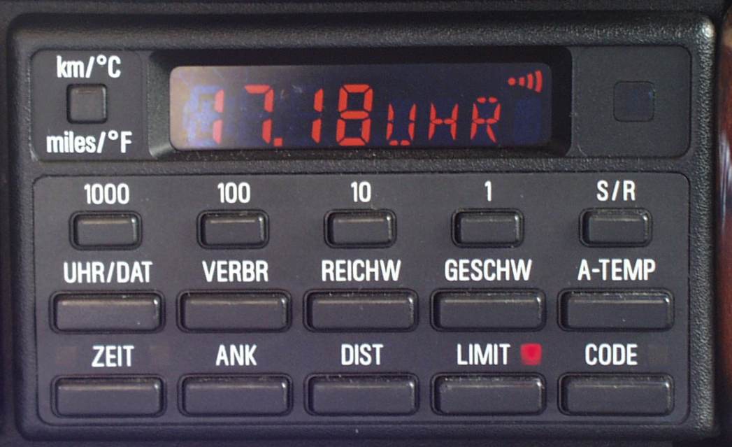

6. desi am cautat pe forum nu am reusit sa ma lamuresc cum functioneaza si cum activez webasto pe masina mea pentru ca din cate am inteles eu am asa ceva pe masina. obc-ul este exact ca in poza, cu scrisul in germana
7. tot legat de obc. ce face/ce arata simbolul acela din dreapta sus? apare sau dispare daca in modul de vizualizare ceas/data apas S/R

Ai pe mail manualul de utilizare. E in engleza. Acolo explica si cum pornesti webasto daca zici ca ai. Pe e34 ii spune independent auxilliary heating. OBC trebuie sa fie luminat si el. Impulsul la geamuri trebuie sa mearga in ambele sensuri.
Simbolul ala la OBC de care zici nu apare nici in manual, habar nu am ce boala mai e si ala...

mi-ai mai dat manualu si am incercat sa fac cum zice acolo da sincer nu prea ma descurc.imi apare un cronometru cand apas pe butonul pe care zice in manual. :)
Semnul de pe OBC este semnalizare acustica la fiecare ora...De unde stii ca ai sau nu webasto??? Nici eu nu am lumina in butoane, nu cred ca sunt luminate, doar afisajul...
ba cica sunt luminat ca am aflat si eu.teoretic sunt 2 beculete in spate la obc. cat despre webasto asa mi-a zis cineva acum eu nu stiu sigur....asta incerc sa aflu. insa din ce am vazut in manual ca daca ai cronometru la obc inseamna ca nu ai webasto.ca daca ai webasto atunci de acolo il setezi de unde ai cronometru....mama ei de tehnologie ca mor pe fazele astea de ba stii ba nu stii...:))
e luminat scrisul butoanelor. Trebuie verificate becurile sau contact.
La e34 am incercat sa schimb obc-ul mic cu cel mare, nu s-a potrivit si cand am pus la loc obc-ul mic nu s-au mai luminat butoanele. Uneori lumeaza 1/2 din display dar e un contact imperfect, il ating usor si-si revine.

1.scoti casetofonul
2.scoti torpedoul (desfaci clemele de la benzile alea textile care il tin sa nu cada si dupa aia tragi de el spre scaunul pasagerului)
3.scoti plasticul de deasupra torpedoului (are 3 suruburi - unul pe stalpul dreapta si 2 sus, deconectezi mufa de la bec si mufa de la butonul care actioneaza lumina in torpedou)
4.scoti aparatoarea de plastic de pe consola, de sub bord
5.cum te uit la obc ai pe stanga o parghie in spatele lui si pe dreapta inca una dar inspre fata. cea din stanga o tragi spre tine si simultan o impingi inspre fata masinii pe cea din dreapta. si iese obc-ul
ai aici si un link de pe un site unde iti arata si cu poze demontare obc insa sari peste partea cu chestia aia metalica de o arata baiatul ca la mine nu a mers, e altfel bordul daca nu ai lemn cum are el si pregateste-te sa injuri pana reusesti sa bagi mana la levierul dreapta :)
spor la treaba si daca ai nevoie de ajutor fizic vorbim.
e asta intr-adevar e o intrebare buna. becurile care erau pe masina erau osram si aratau ca in prima poza doar ca soclul era negru, sunt de 12v 1.2w. eu nu am gasit modelul ala (nici nu am cautat ce-i drept pentru ca mai facusem odata la opel adaptarea pe care am facut-o si aici si stiam ca se poate si e usor). aveam beculete cum este cel din poza a 2a, fara soclu dar care este tot de 12v 1.2w si de care gasesti peste tot. asa ca am scos beculetul vechi si lamelele metalice din soclu (becul vechi are piciorusele lipite de lamele), am taiat piciorusele vechiului bec, am bagat becul nou si am scos piciorusele prin fantele laterale ale soclului, am bagat lamelele la loc, am indoit piciorusele pe lamele, m-am asigurat ca fac contact si am pus o picatura de superglue sa le tina lipite de lamele (mai simplu era sa le lipesc cu un letcon si cositor, dar sincer mi-a fost lene si oricum stiam ca functioneaza varianta cu super glue). si rezultatul a fost un bec functional pe care l-am montat si aia e. :)
