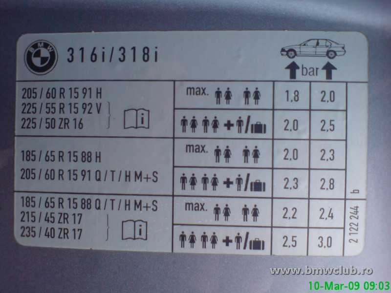

Va atasez o poza cu eticheta de pe stalpul masinii mele (E36 316i Coupe)
Cauciucurile mele de vara 205/60/R15 91H, iar cele de iarna 185/65/R15
Clar scrie ca pe cele de iarna (HM+S) tre sa fie mai mare presiunea.
Asta e clar dar motivul nu este ca sunt de iarna ci faptul ca sunt mai inguste. :)
Explica de ce intr-un cauciuc 205/65 R15" trebuie sa fie presiune mai mare ca in 225/55 R16?
Ignorand faptul ca primul ar fi de iarna si al doilea de vara...
Ai bagat prea multe necunoscute, e complicat de explicat (calculat). In linii mari ceea ce sustine greutatea masinii este aerul din anvelope. Daca volumul intern al cauciucului este mai mare, la aceeasi presiune va incape mai mult aer (numar de molecule). De aici rezulta ca un cauciuc mai mare la presiune ceva mai mica sustine greutatea masinii la fel ca un cauciuc mai mic la o presiune ceva mai mare.
Ca exemplu verifica (si minuneaza-te) la ce presiune se umfla rotile de rezerva alea subtiri care evident nu sunt de iarna.
Sa inteleg ca tu ai vreun argument in acest sens (vara/iarna)?
