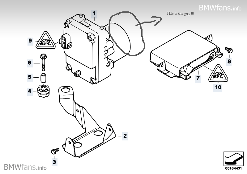

Dupa ce am intrat intr-o zapada mai mare,mi sa oprit motorul din cauza asc-ului iar dupa pornire au ramas aprinse ABS-ul si ASC-ul,asta am zis ca a crapat vre-un senzor,numai ca imi merge intruna motorasul de la ABS.Ceva pareri ??? :)

@kello: nu mai insista cu motorasul de la ABS. A incercat colegul Bavaria sa-ti sugereze, in felul lui spumos, ca nu exista asa ceva. :)
Ai insa o pompa ABS (comuna cu ASC) care are incorporata niste valve ce controleaza circuitul hidraulic, un calculator care gestioneaza treaba si traductori de viteza la fiecare roata. Eu cred ca unul din senzorii aflati la roata a luat mizerie/zapada/gheata si sistemul a intrat pe avarie. Un tester ti-ar putea spune exact care este.
Stiu ce zici,nu vorbesc in nestiinta de cauza,exista pe pompa de la ABS un motor electric care actioneaza valvele,ala merge intruna de cand am problema asta.

Gataaaaaaa,sa rezolvat tot,am lasat-o cateva ore,am bagat mufa la pompa de la ABS am mers 50 de metri si gataaaa ! Tnx to all of you!
