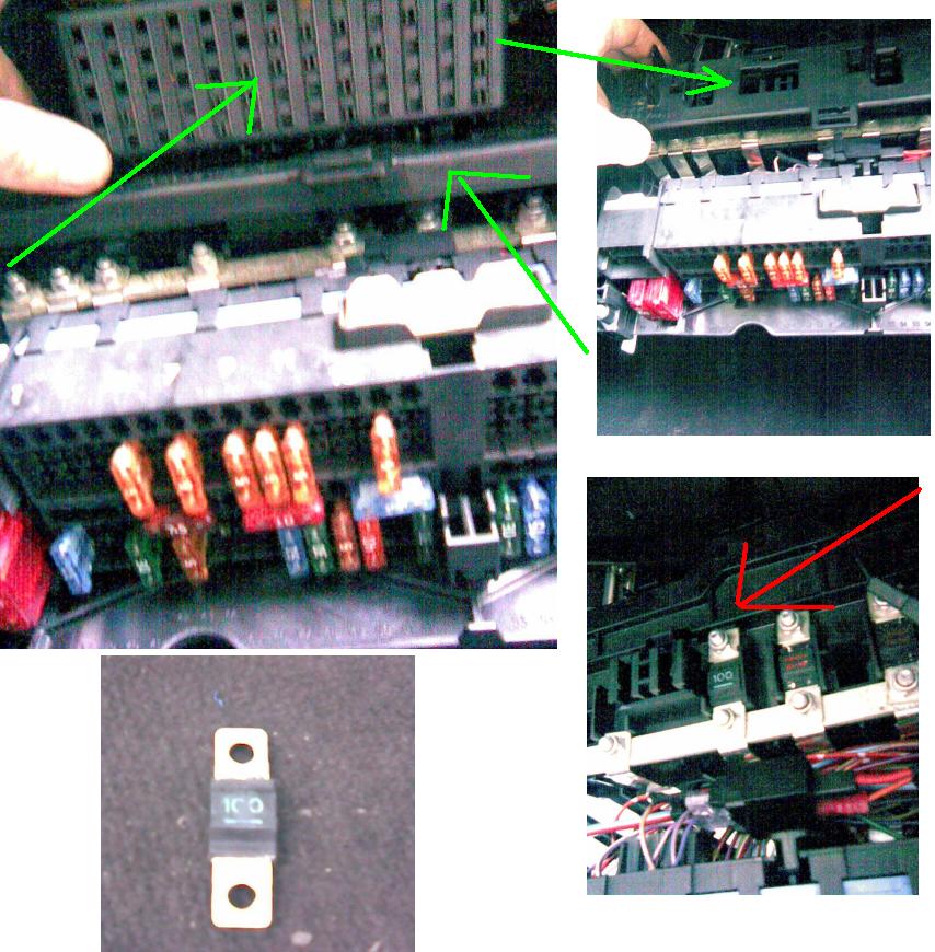

Nu cred ca am fost chiar asa comod in explicatii... in prima postare am scris destul de clar unde se afla siguranta... o sa`i fac si o poza cand cobor la masina.
Iar despe problema aparuta... ce pot detalia... pornire greoaie la rece. Am schimbat bujiile si`mi facea la fel. La diagnoza nu apare concret, decat ca este o avarie la sistem. Toata lumea`mi zicea sa schimb releul... dar am vrut totusi sa urmaresc traseul si sa verific ce se putea verifica: siguranta, cablurile care duc de la releu la bujii, apoi releul. Din start am verificat acea siguranta cu un aparat de masura si am vaz ca nu are continuitate.

Tre` sa dai jos capacul marcat si ai sa gasesti sigurantele de care vorbeam.

mult cautata siguranta bujii incandescente..
spune-mi te rog cum ai demontat capacul ala de plastic negru care acopera sigurantele alea destepte?Are vreo clema sau altceva? Eu nu am reusit , mi-a fost frica sa nu -l rup si m-a prins si intunericul.Merci
capacul ala dreptunghiular de deasupra se impinge in spate are o sina pe care e fixat.impingi asa usor sa nu ridici in sus ca se poate rupe sina aia..iar cel de dedesupt se ridica asa in sus e capac simplu.....la mine nu e problema de siguranta am gasit-o astazi era in perfecta stare ca noua vezi ca numai una e de 100a scrie pe ea o identifici imediat fara sa fi "cunoscator
". iti doresc succes.......problema mea e de la releu care am incerat sa-l schimb dar nu era nici cel ce l-am schimbat bun pentru ca am facut gresala sa-l iau sh ..urmeaza sa iau unul nou....recomand userul IF 63 BMW e din ciolpani si eu sunt foarte multumit de cum mi-a lucrat la masina...recomand tuturor!! :)

Am reusit in sfarsit sa gasesc pe cineva care mi-a schimbat siguranta de bujii si am rezolvat problema pornirii greoaie dimineata.
Am fost la o gramada de serviceuri si toti ziceau ca nu exista nici o siguranta de bujii, se uitau stramb la mine.
Este destul de ascunsa si greu de ajuns la ea, trebuie demontat tot torpedoul.
si era arsa cea care o aveai??? ti-a aratat-o?
Da era arsa, a si probat-o cu aparatul de masura.
Probabil bujiile arse au facut un scurt si s-a prajit siguranta.
Asa ca cine mai are probleme cu pornirea nu va apucati sa schimbati releul pana nu verificati siguranta.
