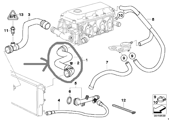

Acum 2 saptamani mi-a plesnit cotul acela de plastic pe care se gaseste surubul de aerisire al instalatiei de racire, situat langa vasul de expansiune.Despre piesa incercuita e vorba:
Am dat comanda, a venit cu tot cu furtun, orginal BMW, dupa care am fost la service, l-am inlocuit pe cel vechi, am inlocuit si tot antigelul (inclusiv cel din blocul motor), si am facut si aerisirea. Am pus Castrol Antifreeze fara silicati.
