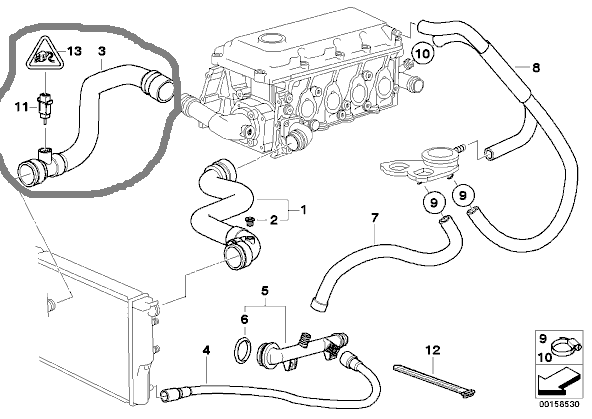

Dar in legatura cu furtunul de la retur ce parere aveti? Ar trebui sa fie cald daca ar trece lichid de racire prin el nu?
Despre care furtun zici ca era rece?
  • Author
La furtunul incercuit ma refer:
da,e normal.
