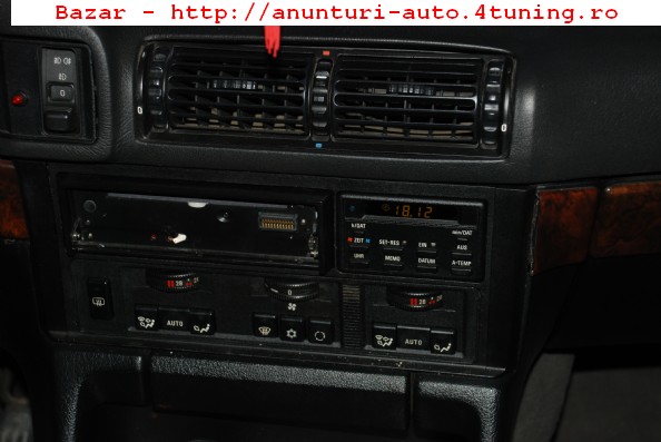

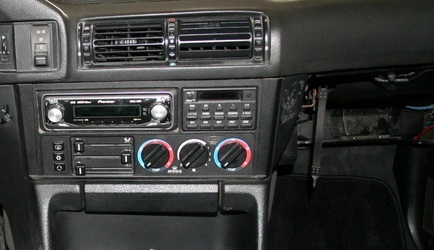

1.ce inseamna ac manual ? si automat ? climatronic ce inseama ? acestea din poze ce sunt?
2.daca trebuie schimbata distributia ? ce piese presupune (lant si intinzator)? manopera cam cat ar fi?
ala din stanga e stramosul climei. Sincer nu stiu cat e de eficace in comparatie cu varianta din dreapta, nu am mers, nu am avut nicodata pe e34 chestia aia. La varsta asta cam toate mai au probleme cu servomotoarele de control a. . Modelul din stanga are peste 12 servomotoare si actuatoare care sunt destul de greu de remediat.

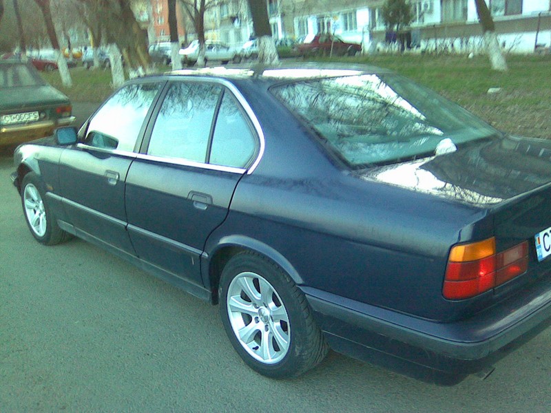

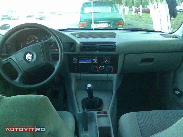

Am gasit acest E34 din 95.Proprietarul o are de 5 ani , a spus ca a cumparato chiar daca avut un accident pe o parte in sapte , dar in timpul asta nu a facut nici un zgomot pe nicaieri.In perioada asta a schimbat doar 2 amortizaore si ultima data filtrele acum 5 luni, din ce zice el nu curge ulei pe nicaieri; singura problema ar fi ca a stat 5 luni nemiscata/pornita ca el a fost plecat. Merita 2200 euro? sa mai astept sau nu ? de aceea intrebam eu mai sus de vanos, ca ma gandeam ca daca a stat sa nu se fi afectat vanosul intr-un fel ....
In Bucuresti am gasit cateva dar nici una cu AC si cel putin in banii mei (1900-2000)
Masina are scaune simple din textil , geamuri manuale ,AC manual, evident servo,abs...

Am fost ,am vazut-o .Impresii:
1.Tragea destul de bine motorul , se auzea bine , nu bate nu troncane etc , era totusi un zumzait ,era cumva de la vanos ?
2.Are ITP expirat .. si are o busitura in coltul barei dreapta..adica nu pot lua ITP din cauza aceasta ?? (nu am pozat , dar e crapata si are gaura mare bara ) 3.cand luai piciorul de pe acceleratia a vea un zgomot de " false intake " (am inteles ca asa s-ar fi numi)
4.dupa un timp cand am vrut sa o pornesc, mi-a murit motoru de vreo 3 ori inexplicabil , initial mersese perfect.. s-a pus proprietarul a turato mai tare si pe urma si-a revenit.
5.capota avea vopseaua foarte avariata ca si cum ar fi fost data cu hartie abraziva ..a fost prea mult arsa de soare..insa nedumerirea mea era dc numai capota era asa ..fara acoperis , portbagaj..
6.ambriajul nu fusese schimbat de minim 5 ani , timp in care a facut aprox 130k km..pedala era f moale , prindea diferit (cam sus ) din ce am condus la un prieten...
7...astfel..se poate regla unde 'prinde' ambreiajul ? (evident dupa ce l-as schimba)
8.toba spate avea o gaura , se auzea mai agresiv sunetul in interior..sunetul era bun dar prea tare.. motiv de ingrijorare pt ITP?
9.pragurile erau ok (nu smulse , ruginite etc ) , rugina chiar deloc din ce m-am putut baga sub masina.
10.servo mi s-a parut putin cam tare.. desi avea roti pe fata de 205...iar la prietenul care am condus avea 235 si parca parea mai moale si mai eficienta (pt aceeasi curba mai "putin" volan, evident aceeasi viteza)
11.Minute dupa pronire sta aprins martorul de ABS in bord...insa apoi se stinge..
12.pedala de acceleratie ..se poate regla ca duritate ? la fel cam moale vs ce stiam eu.
PS stiu ca la banii astia si varsta masinii nu poate fi perfecta..insa vreau sa stii la ce sa ma astept.
Ce imi recomandati ?
Multumesc.

shiftfan, eu cred ca masina aia a fost accidentata mai tare decat zice proprietarul . Capota si martorul de airbag sunt suspecte. In mod normal singura diferenta la capota ar trebui sa fie niste ciupituri de la pietricele...
Vanos-ul este ultima ta problema la masina aia.Chiar daca e praf se remediaza usor si costa putin. E putin probabil sa fie, mai ales ca spuneai ca trage bine. VANOS-ul tacane sau suiera cand e pe moarte, nu zumzaie... Daca nu ai localizat zumzaitul macar aproximativ nu te pot ajuta. Poate fi pur si simplu o curea sau o rola presoare... Ambreiajul nu se poate regla. Servo probail e in regula. Este posibil ca prietenul tau sa fi avut servotronic, care e diferit de servo simplu, si ambele au fost prezente pe e34.
Faza cu opritul motorului poate fi de la faptul ca nu a mai fost pornita de mult timp si a stat si cu 5 l de benzina in rezervor. Sau poate denota alte probleme mai grave ...
IN mod nomal nu treci ITP cu ea, dar in Romania totul e posibil cu o spaga.
Eu zic sa mai cauti. Depinde si de pret. Daca identifici exact probleme care le are si cat te vor costa, poate poti negocia si face o afacere buna. Daca iei una mai cazuta si platesti 1500 + 800 reparatii sau dai 2300 pe alta.. cam tot pe acolo ajungi. Idea e ca trebuie sa fii sigur de ce probleme trebuie remediate... si cat vor costa. ...
