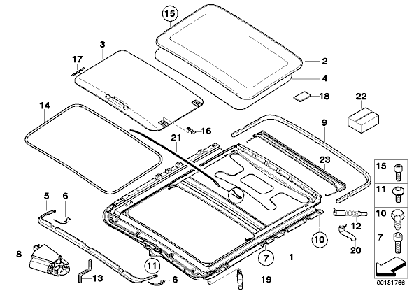

Am rezolvat. Scartaitul venea de la parasolarul din interior a sarit le pe sina si s-au rupt piesele din plastic (nr. 17 din imagine) astfel ca nu statea decat pe suportul lor din otel nemaiavand ce sa amortizeze in contactul cu sina.
Va multumesc.
Sal, cum ai reușit sa schimbi acele lamele din plastic?  Am acceasi prob, am verificat și una din ele este sărita din locas
