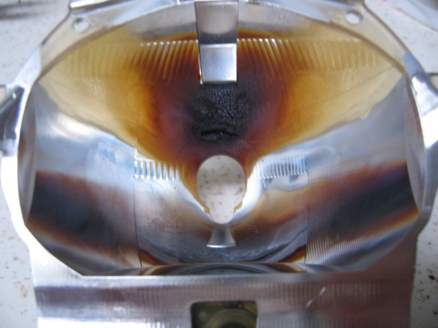

ai verificat inainte de asta starea oglinzilor din proiectoare??? de fapt, acelea se carbonizeaza si isi pierd proprietatea reflexiva... :twoup:
da, le-am luat de pe e-bay din SUA, iar cel care le vinde m-a asigurat ca sunt in stare f buna. daca n-o fi asa, pot sa le trimit inapoi. am mai studiat pe net si am aflat ca sunt balasturi speciale pt bi-xenon cu intrare pt faza lunga, iar alea 3 fire se conecteaza tot acolo.
astazi am desfacut si reansamblat 2 faruri ZKW de pe un E46 FL din 2004... Doamne, ce fragile erau !!!
si ce carbonizate erau oglinzile... suprafata de plastic devenise casanta, innegrita de caldura care topise plasticul pe alocuri, iar cromul disparuse cu desavarsire.... incredibil !!! :twoup:
plasticul din poza e doar cu titlu de comparatie, inchipuiti-va ca cele despre care ma tot minunez erau de 5 ori mai dezastruoase...
pai Bosch-urile de pe nFL sunt rai, nu altceva...
